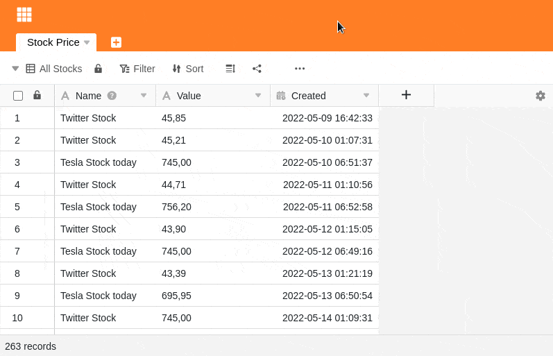

SeaTable le ofrece una cómoda función para buscar todas las entradas de un valor especial en una tabla y sustituir valores individuales específicos o todos a la vez. Te sorprenderá lo fácil que es.
Buscar y reemplazar valores individuales
- Haga clic en los tres puntos de las opciones de visualización.
- Seleccione Buscar y Reemplazar.
- Seleccione primero la columna en la que desea buscar el valor correspondiente.
- Si busca exclusivamente coincidencias exactas, active el deslizador correspondiente.
- En el campo Buscar, introduzca el valor que busca.
- En el campo Reemplazar por, introduzca cualquier valor con el que quiera reemplazar el valor que busca.
- Tras rellenar todos los campos, los valores encontrados se marcan en color en la tabla. Con un clic en Reemplazar puede reemplazar el valor marcado actualmente.
Coincidencia exacta
Una coincidencia exacta sólo se da si se introduce el valor que se busca en la tabla en el campo de búsqueda sin ninguna desviación. Si el deslizador correspondiente no está activado, los resultados de la búsqueda se mostrarán ya después de haber introducido fracciones del valor que se busca.
Cambio de términos de búsqueda
Puede pasar de un resultado de búsqueda a otro utilizando Atrás y Siguiente. De este modo, podrá encontrar rápidamente el valor que desea sustituir.
