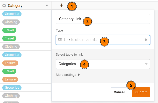

Inserta otra columna. Dale a la nueva columna el nombre
Category-Linky seleccione el tipo de columnaLink to other recordsoff. La columna enlaza con la tablaCategories.

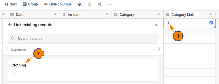

- Puede asignar una entrada en el
ExpensesSeleccionar manualmente una línea de la tablaCategoriespulsando dentro de la celda en el + y, a continuación, seleccione la categoría adecuada. Esto se convierte rápidamente en una tarea tediosa y propensa a errores con grandes cantidades de datos.

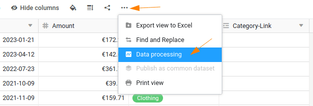

- También puede utilizar la función Opciones de tratamiento de datos
de SeaTable para automatizar la configuración de los enlaces.
Enlazar células por operación de tratamiento de datos

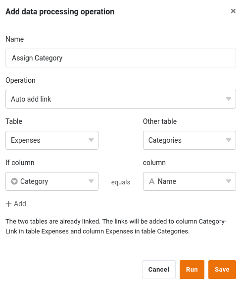

Para ello, cree una nueva operación de tratamiento de datos con el nombre Assign Category y seleccione el tipo de operación Auto add link de.
También debe realizar los siguientes ajustes para que SeaTable sepa cómo desea vincular sus datos:
- Mesa:
Expenses - Otra mesa:
Categories - Si columna:
Category - Columna:
Name
Haga clic en Ejecutar para llevar a cabo la operación. Verá que todas las filas de la tabla Expenses con una línea de la tabla Categories estaban vinculados.
