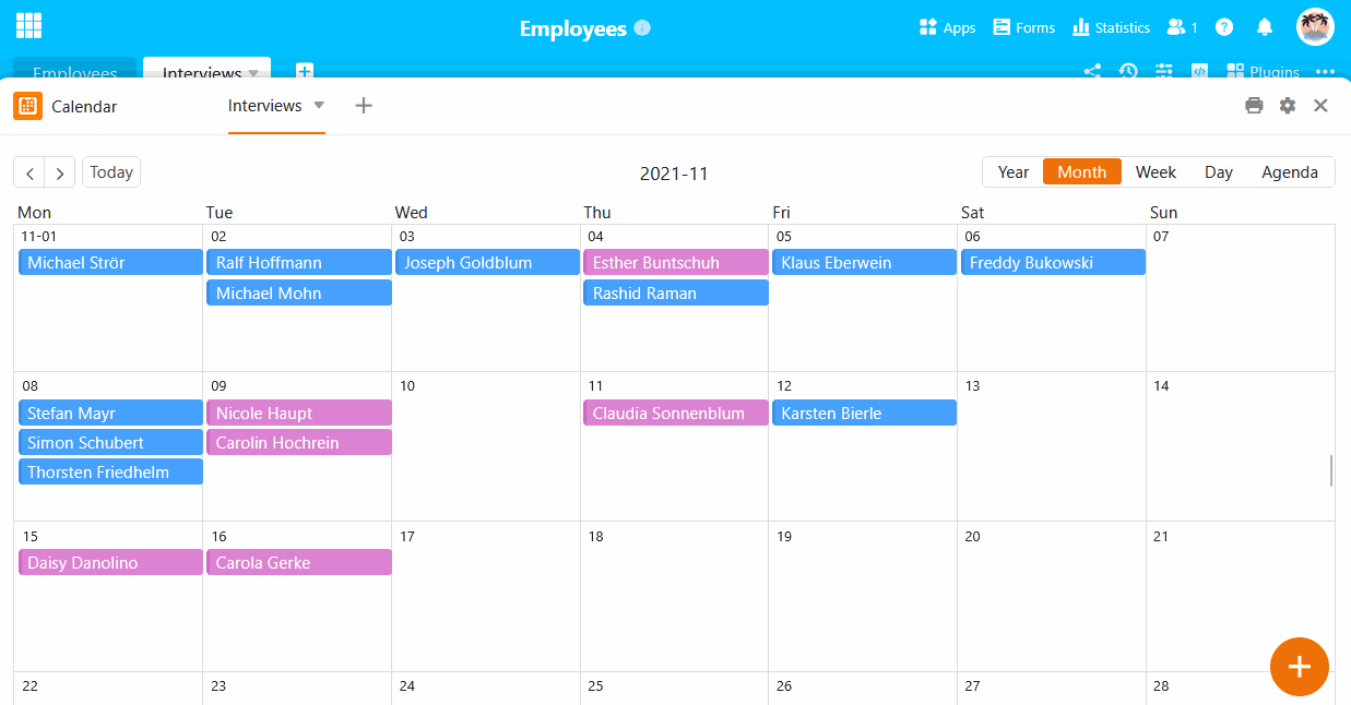

  1. Abra el complemento de calendario y seleccione la opción de visualización del mes o la semana.
  2. Sitúe el puntero del ratón sobre un campo del calendario y haga clic en el símbolo más que aparece en la esquina superior derecha.
  3. Cree una nueva entrada en los detalles de la línea y confirme cerrando la ventana con .
Haga una selección en el resumen diario, semanal o mensual. Haga doble clic en a un lugar del calendario y el Detalles de la línea también se abrirá. De lo contrario, cree la entrada del mismo modo que se describe en las instrucciones anteriores.
Cree una entrada en la agenda haciendo doble clic o utilizando el símbolo más
En el borde inferior derecho hay un Símbolo más grande en un círculo naranja. Si pulsa sobre él, aparecerá el Detalles de la línea también. De lo contrario, cree la entrada del mismo modo que se describe en las instrucciones anteriores.

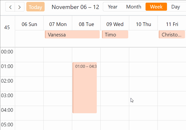

Para esta función necesita dos columnas de fecha que puedan registrar horas de reloj.
  1. Cree una columna de fecha para la hora de inicio y active la opción Exacto al minuto.
  2. Cree una columna de fecha para la hora final y active la opción al minuto.
  3. Abra el complemento de calendario y seleccione la vista general semanal o diaria.
  4. Configure las dos columnas de fecha para el calendario en los ajustes (accesibles a través del símbolo de la rueda dentada ).
  5. En el calendario, haga clic en la hora de inicio de la cita, mantenga pulsado el botón del ratón y arrastre el cuadro abierto hasta la hora de finalización de la cita.

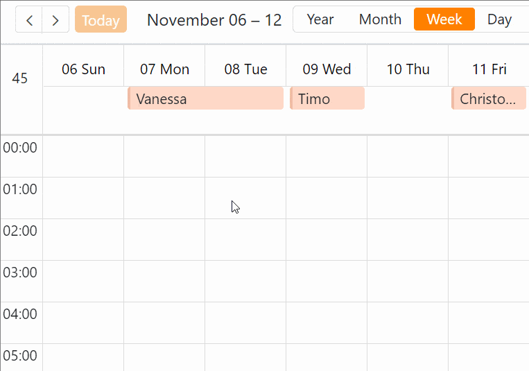

Crear nuevas entradas de calendario en el complemento de calendario
Puede mover cómodamente las citas creadas en el complemento de calendario arrastrando y soltando. Esto modifica automáticamente las entradas correspondientes en las columnas de fecha de su tabla. Esta función está disponible para los resúmenes mensual, semanal y diario.
