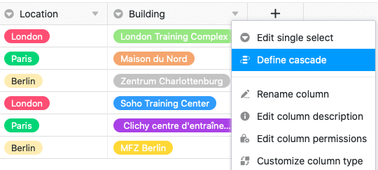

  1. Haga clic en el símbolo del triángulo de cualquier columna de selección única.
  2. Haga clic en Definir cascada.

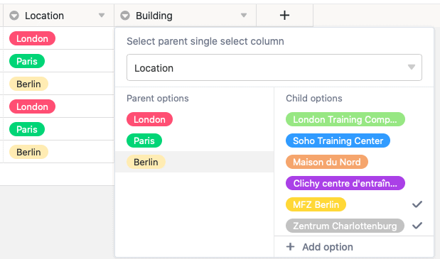

  3. Seleccione cualquier columna de selección única para que actúe como columna padre.
  4. Asigna cualquier opción de la columna actual seleccionada al principio a las opciones padre de esta columna.
Asigna las opciones de la columna de selección única padre.

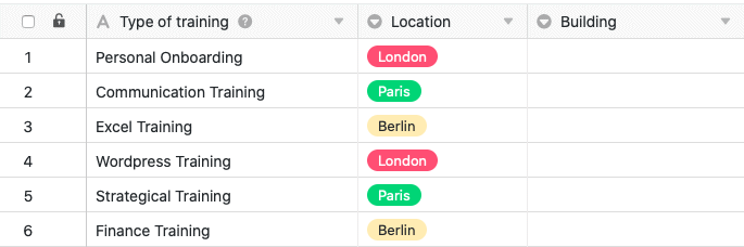

En este ejemplo, la tabla contiene datos sobre varias sesiones de desarrollo/formación del personal. Además de la primera columna que recoge las diferentes formaciones, ya existe una columna de selección única que especifica la ubicación respectiva de la formación. En este ejemplo se define una columna de selección única recién añadida que registra el edificio exacto.
Asignación de opciones de la columna seleccionada a las opciones de la columna padre de selección única.
En este ejemplo, la columna " Ubicación" sirve como columna de selección única superordinada, que indica la ciudad en la que tiene lugar la formación respectiva. En el siguiente paso, a las tres ciudades de esta columna se les asignan opciones subordinadas de la columna de selección única recién creada " Edificio".
En concreto, a las tres localidades Londres, París y Berlín se les asignan los edificios que se encuentran en la ciudad respectiva.

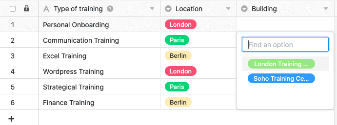

Opciones disponibles en la columna de selección única, tras definir una cascada.
Al definir una cascada de este tipo, se limitan en última instancia las opciones de la columna subordinada. Las opciones o edificios disponibles en una celda de la columna subordinada “Edificio” dependen de la ciudad seleccionada en la misma fila en la columna de selección única “Ubicación”. Esto significa que en cada celda de la columna “Edificio” sólo están disponibles para la selección aquellos edificios que también se encuentran en la ciudad correspondiente.
