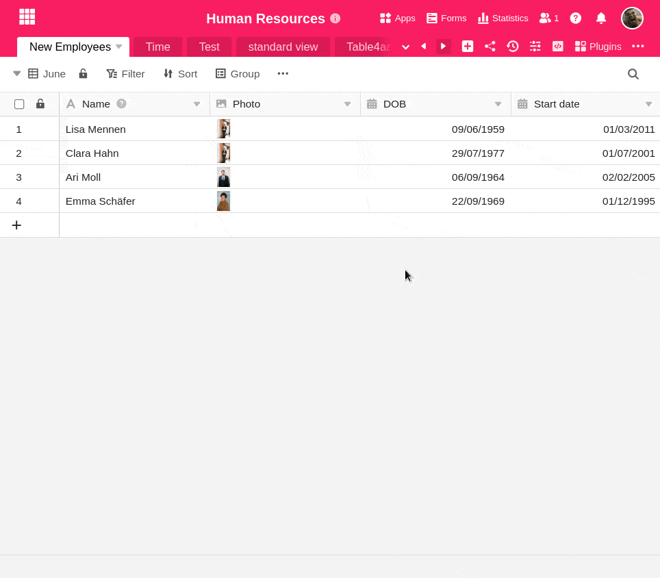

Imprimir una vista
- Lo primero es lo primero: la vista que desea imprimir debe estar seleccionada en ese momento.
- Haga clic en los tres puntos de las opciones de visualización del extremo derecho.
- Seleccione la opción Vista de impresión.
- Se abre la ventana Configuración de impresión. Realice aquí los ajustes de impresión que desee y haga clic en Imprimir.
- Ahora se abre la ventana de impresión estándar de su máquina, donde puede ver una vista previa de la impresión y realizar otros ajustes, como la impresora que se va a utilizar, el color y el número de copias.
- Vuelva a hacer clic en Imprimir en la ventana de impresión para iniciar la impresión.
