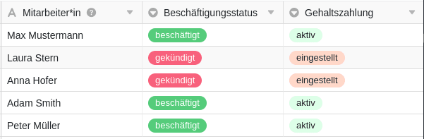

Ejemplo de tabla
Podría utilizar la tabla de ejemplo que se muestra en la imagen en el departamento de recursos humanos de una empresa para registrar no sólo los nombres de los empleados, sino también su situación laboral y el estado de sus pagos salariales.
Para la vista de tabla, cree una automatización que automatice un paso de trabajo. En concreto, desea automatizar que, en caso de baja de un empleado (y el cambio asociado de la entrada en la columna de estado laboral de “empleado” a “dado de baja”), la entrada en la columna de pago de salario se ajuste de “activo” a “discontinuado”.

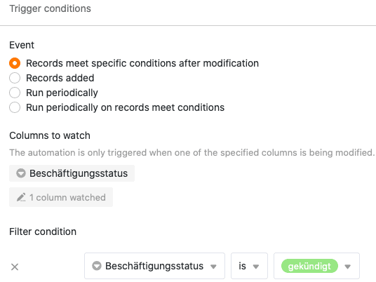

Definición del evento desencadenante
Para automatizar este paso del proceso, defina primero el evento “La entrada cumple determinadas condiciones tras la modificación” como desencadenante. Especifique la columna “situación laboral” como columna a comprobar. Como condición concreta para activar la automatización, defina que la entrada en la columna correspondiente debe cambiarse a “finalizado”.

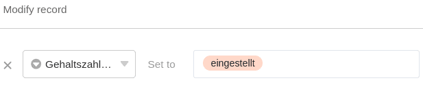

Definición de la acción automática de la automatización de ejemplo
Como acción automatizada, seleccione la opción Editar entrada. En concreto, tras activarse el evento desencadenante, la entrada de la columna “Pago de salario” debe cambiarse de “activa” a “fijada”.

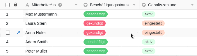

Ejecución del ejemplo de automatización
Una vez creada la automatización, el cambio realizado manualmente en la columna “Situación laboral” conlleva automáticamente el ajuste deseado de la entrada en la columna “Pago de salario”.
