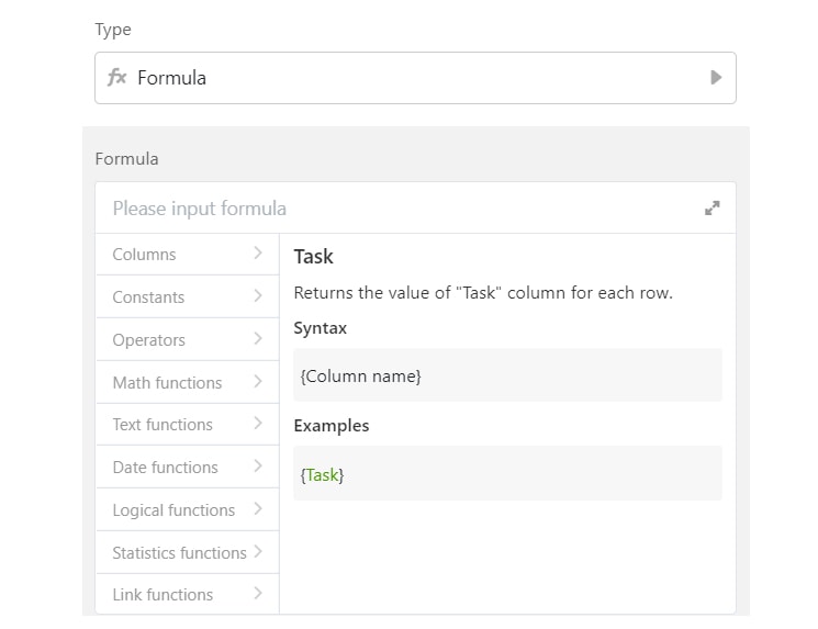

Columna de fórmulas en SeaTable
Una de las características más potentes de SeaTable es la columna de fórmulas. Con las fórmulas puede transformar, calcular, combinar o resumir automáticamente los valores de otras columnas de la tabla actual o incluso de otra tabla (vinculada) de la misma base. Además, por supuesto, puede añadir otras columnas de fórmulas que tomen los resultados de las columnas formales existentes y los calculen. Las columnas de fórmulas que dependen de las otras columnas se actualizan automáticamente en cuanto se modifican sus valores.
Actualmente SeaTable ofrece las siguientes funciones en la columna “Fórmula”:
- Constantes
- Operandos
- Funciones matemáticas
- Funciones de texto
- Funciones de la fecha
- Funciones lógicas
- Funciones estadísticas
Y una colección de funciones de enlace en la columna “Fórmula de enlace”:
- Funciones de enlace
Además de las funciones anteriores, en el editor de fórmulas hay una o varias listas de columnas. Se trata de las columnas de la tabla actual y de las columnas vinculadas de la otra tabla de la base. Si hace clic en el símbolo “+” situado junto a ella, el nombre de la columna se añade como elemento al campo de entrada con el formato {NombreColumna} o {NombreColumnaTablaEnlazada}. Puede utilizar este elemento directamente en su fórmula. Por supuesto, también puede introducir a mano un nombre de columna con el formato {NombreColumna}.
En este artículo le mostramos una visión completa de todas las fórmulas de SeaTable con ejemplos adecuados. Si busca una función específica, puede utilizar la combinación de teclas Ctrl +F para encontrar rápidamente una entrada en esta página.
La colección de fórmulas de SeaTable con ejemplos
