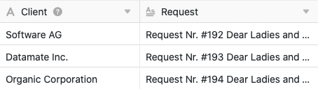

En el ejemplo concreto, el objetivo es buscar una palabra en la columna de texto “Solicitud” utilizando una fórmula.
Tabla de ejemplo para buscar palabras en un texto mediante una fórmula

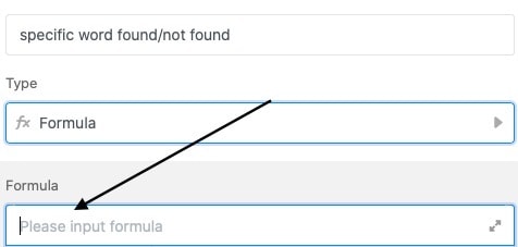

Para ello, añada primero una columna de fórmulas a la tabla, en cuyo editor podrá insertar después la fórmula.
Introducir la fórmula en el campo de texto previsto a tal efecto

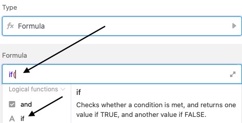

Para buscar una palabra en una columna de texto, añada primero un operador If a la fórmula, que encontrará en el editor de fórmulas, en la pestaña Funciones lógicas. Examina si se aplica o no una condición definida y devuelve un determinado valor en función del resultado positivo o negativo.
Añade la función “si” a la fórmula.

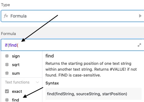

En el siguiente paso, se amplía la fórmula con la función buscar, con ayuda de la cual se puede buscar una palabra concreta en la columna de texto. Encontrará la función en el editor de fórmulas, en las funciones de texto.
Añadir la función de texto “find” a la fórmula

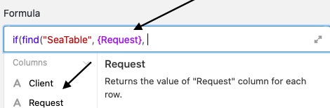

Las dos funciones van seguidas en la fórmula por la palabra concreta que desea buscar en la columna de texto. Escriba la palabra entre com illas en la fórmula.
Añadir la palabra buscada en la columna de texto
El siguiente componente de la fórmula es el nombre de la columna en la que debe comprobarse la presencia de la palabra buscada. Es especialmente importante que el nombre de la columna esté entre llaves, ya que de lo contrario SeaTable no podrá reconocer el texto que debe comprobarse con la fórmula.
Añada el nombre de la columna para comprobar la presencia de la palabra buscada.

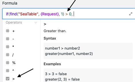

Hinter dem Spaltennamen fügen Sie die mathematische Gleichung “1 > 0” ein. Diese ist für die Formel von Bedeutung, da Sie angibt, dass ein spezifischer Wert zurückgegeben wird, sobald das gesuchte Wort mindestens einmal in der Text-Spalte gefunden wird. Achten Sie in der Formel darauf, die Klammer nach der ersten Zahl zu schließen. Die Vergleichszeichen ( > , < , = , etc.) finden Sie im Formeleditor unter Operatoren.
Añadir la ecuación matemática para completar la condición

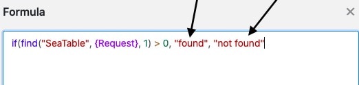

Por último, defina en la columna de fórmulas los valores que se le devuelven por encontrar o no la palabra buscada en el texto. El primer valor introducido aparece siempre en la columna de fórmulas si la palabra buscada se ha encontrado en el texto, el segundo valor en el caso contrario. Coloque siempre los valores entre com illas y sepárelos con una coma.
Añada los valores que se devolverán si la palabra buscada está presente o ausente en la columna de la fórmula.
Antes de confirmar, sigue siendo importante tener en cuenta que debe cerrar el paréntesis para que la fórmula se acepte como válida.
Finalización de la fórmula con el cierre del corchete
Después de confirmar la fórmula introducida, puede ver en el valor de la columna de fórmulas si la palabra buscada se ha encontrado en la columna de texto.
El resultado de la fórmula aparece automáticamente en la columna de fórmulas después de confirmar la fórmula.
