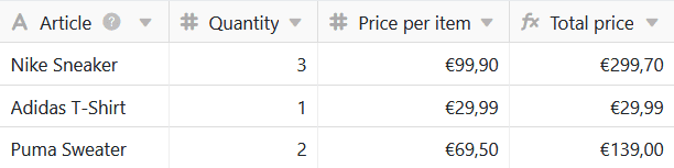

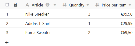

En el ejemplo concreto, el objetivo es utilizar una fórmula para calcular el precio total de los artículos dados. Para ello, multiplica el número por el precio unitario.
Tabla de ejemplo para la multiplicación de dos valores mediante una fórmula

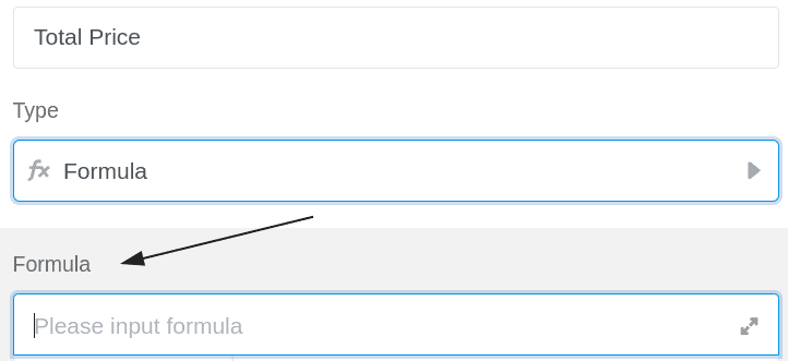

Para ello, añada primero una columna de fórmulas a la tabla, en cuyo editor podrá definir una fórmula.
Campo de texto para añadir cualquier fórmula

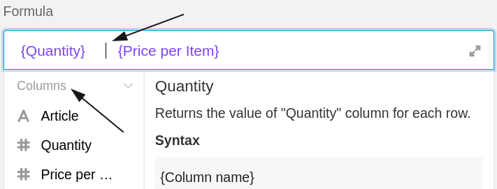

Para multiplicar dos valores de una fila entre sí, debe hacer referencia a los nombres de las columnas en las que se encuentran los valores correspondientes en la fórmula. Es especialmente importante que los nombres de las columnas estén entre paréntesis, ya que de lo contrario SeaTable no podrá reconocer qué valores deben multiplicarse entre sí.
Cuando haga referencia a nombres de columnas en sus tablas, enciérrelos siempre entre llaves

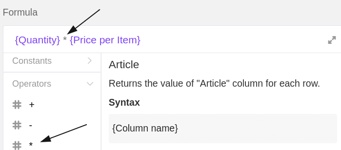

Para completar la fórmula, añada un signo de multiplicación entre los dos nombres de columna, que encontrará en el editor de fórmulas bajo los operandos.
Añadir el signo de multiplicación entre los dos nombres de columna

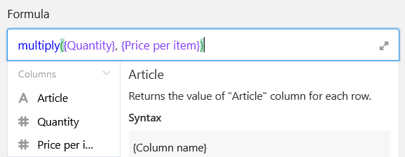

Alternativamente, puede escribir la multiplicación como una fórmula según el esquema multiplicar({columna1}, {columna2}) en el editor de fórmulas.
Escribir una fórmula de multiplicación en el editor de fórmulas

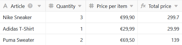

Tras confirmar la fórmula introducida, los valores de las columnas seleccionadas se multiplican entre sí y los resultados aparecen automáticamente en la columna de la fórmula.
Resultado de la multiplicación en la columna de fórmulas

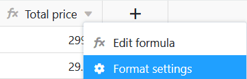

Por último, en los ajustes de formato de la columna de fórmulas, se especifica que los resultados se muestren en euros y redondeados a dos decimales.
Abrir los ajustes de formato de la columna de fórmulas
Resultado formateado en la columna de fórmulas
