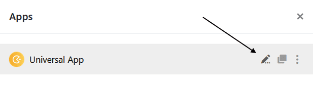

  3. Pase el ratón por encima de la aplicación y haga clic en el icono del lápiz .
    Editar aplicaciones

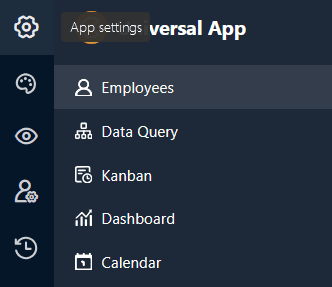

  4. Haga clic en el símbolo de la rueda dentada situado en la parte superior izquierda de la página.
    Icono de rueda dentada para los ajustes de la aplicación

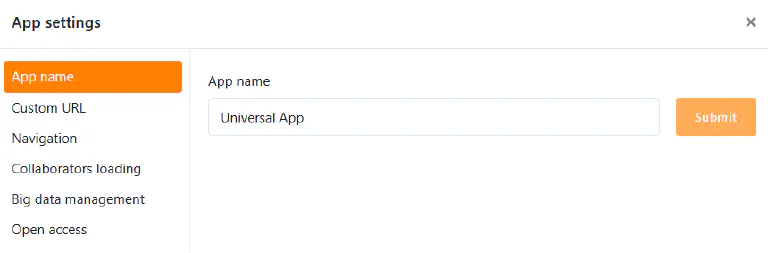

En la primera sección de la configuración de la aplicación, puede personalizar el nombre de la aplicación universal y guardarlo haciendo clic en Enviar.
Cambiar el nombre de la aplicación

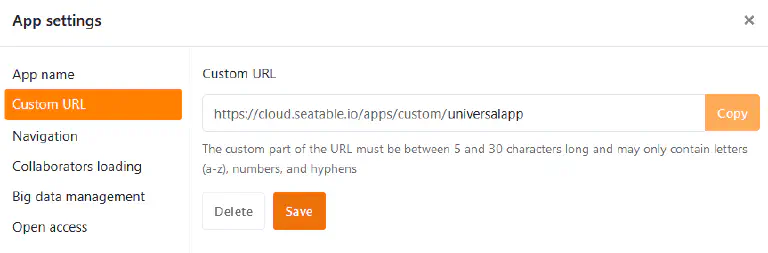

En la segunda sección, puede personalizar parte de la URL con la que puede llamar y enlazar a su aplicación universal. Solo tiene que introducir la URL que desea en el campo de texto y tener en cuenta los requisitos que se indican a continuación al introducirla. A continuación, puede guardar y copiar la URL introducida.
Editar URL personalizada
Requisitos: La parte de la URL definida por el usuario debe tener entre 5 y 30 caracteres y sólo puede contener letras (a-z), números (0-9) y guiones.

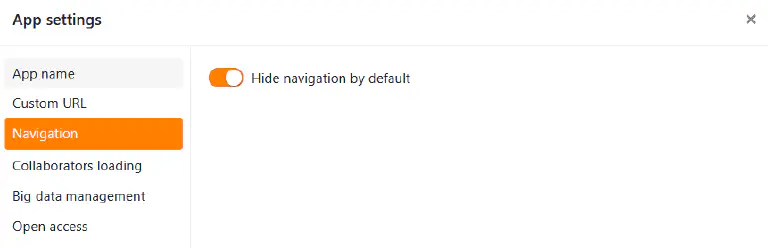

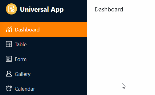

En la tercera sección, puede decidir si la barra de navegación debe mostrarse u ocultarse por defecto al abrir la aplicación. La barra de navegación es el área de la izquierda que todos los usuarios utilizan para navegar a las páginas y carpetas de la app.
Ocultar la navegación de la aplicación por defecto
Esta es la configuración por defecto cuando se abre la aplicación por primera vez. Cada usuario de la aplicación puede mostrar y ocultar la barra de navegación según sus necesidades mediante los iconos o combinaciones de teclas correspondientes.
Mostrar y ocultar la navegación

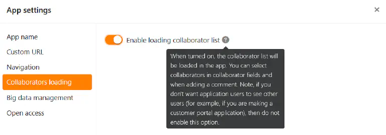

En la cuarta sección, puede decidir si su lista de empleados debe ser visible para todos los usuarios de la aplicación. A continuación, puede introducir personas en columnas de empleados o añadirlas a comentarios . Si desea que sus empleados permanezcan invisibles para los demás, deberá desactivar esta función.
Cargar la lista de colaboradores en las aplicaciones

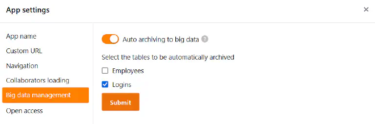

Esta sección sólo es relevante si ha activado el almacenamiento en su Base. Las aplicaciones pueden acceder a los datos en el almacenamiento de big data y guardar las entradas creadas a través de la aplicación directamente allí. Sin embargo, las nuevas entradas se guardan en la base por defecto. Para establecer el almacenamiento de big data como ubicación de almacenamiento de las nuevas entradas, basta con activar el control deslizante. Como muestra la captura de pantalla, puede especificar para cada tabla si las nuevas filas deben escribirse en la base (casilla vacía) o en el almacenamiento de big data (casilla marcada).
Gestión de macrodatos en aplicaciones

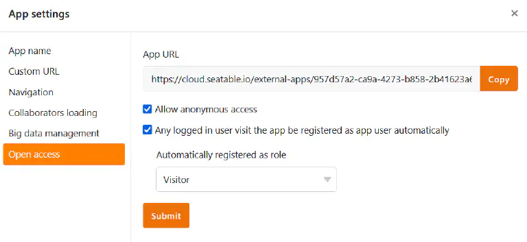

En la última sección, puede establecer un acceso abierto, es decir, hacer que su aplicación sea de acceso público. Para ello, debe permitir el Acceso de usuarios no registrados. Cualquiera que llame al enlace podrá entonces ver (pero no modificar) los datos de la aplicación.
Acceso abierto a una aplicación
También puede permitir la Descarga de archivos e imágenes. Sin embargo, si no desea que todo el mundo pueda utilizar su app sin restricciones, también puede activar la protección mediante contraseña. Al acceder a la URL de la app, los usuarios deberán introducir la contraseña correcta para poder ver los datos.
También puede activar que cada usuario conectado que utilice su aplicación se registre automáticamente como usuario de la aplicación. Al hacerlo, usted determina qué rol se asigna a los usuarios durante el registro. Dependiendo de su autorización en las páginas individuales, los usuarios con este rol también pueden añadir, editar o eliminar filas.
