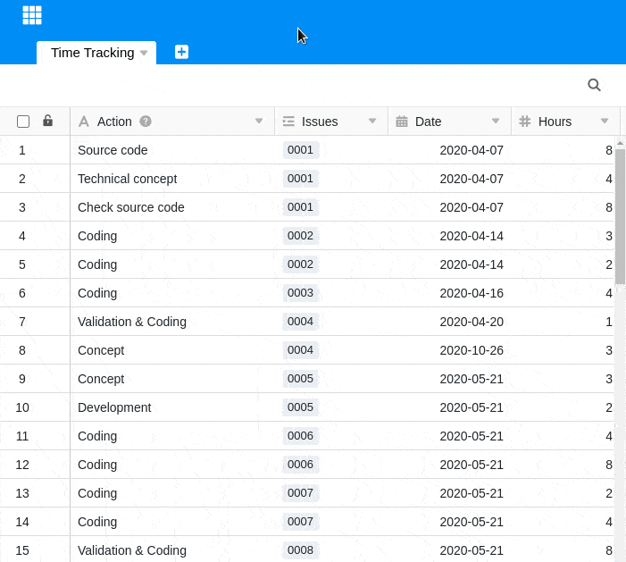

Las tablas de SeaTable pueden contener miles de registros de datos. Para que pueda encontrar celdas o valores individuales de forma rápida y sencilla, SeaTable ofrece la posibilidad de buscar valores y términos individuales.
Para encontrar lo que busca en una tabla
- Abrir cualquier tabla en una Base en la que se busque un valor o celda específica.
- Haga clic en la lupa situada arriba a la derecha, debajo de las opciones de la base.
- Introduzca un valor o un término en el campo de búsqueda.
- Los resultados de búsqueda correspondientes se muestran automáticamente y se resaltan en color.
- Puede pasar de un resultado de búsqueda a otro utilizando los símbolos triangulares del campo de búsqueda.
Dos consejos profesionales
La búsqueda SeaTable ofrece dos funciones más de las que no queremos privarle:
- Si, después de hacer clic en la lupa, hace clic en Buscar en todas las tablas debajo del campo de búsqueda, se abre una ventana en la que puede buscar en todas las tablas pertenecientes a la base el término o valor que haya introducido.
- Por supuesto, SeaTable también admite la combinación de teclas CTRL + F para activar el campo de búsqueda.
