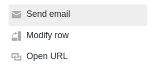

En primer lugar, seleccione la acción Enviar correo electrónico al crear el botón .
Seleccionar la acción “Enviar correo electrónico

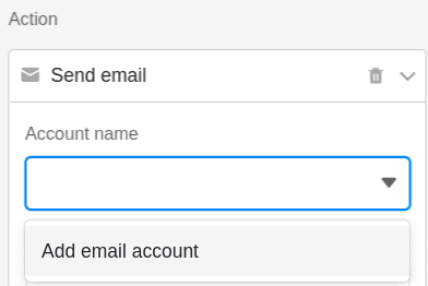

En Nombre de cuenta, seleccione la cuenta desde la que desea enviar el correo electrónico. Si no ve una cuenta en este campo, primero debe añadir una cuenta de correo electrónico a SeaTable .
Si no ve una cuenta de correo electrónico, primero debe añadir una cuenta de correo electrónico a SeaTable

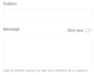

Defina ahora el asunto y el contenido del correo electrónico.
Establecer el asunto y el contenido del correo electrónico

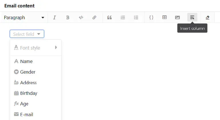

Si ha activado el control deslizante Texto con formato, al hacer doble clic en el campo de texto se abre el conocido editor en el que puede crear textos más largos con formato, listas e imágenes. Una característica especial es que también puede insertar columnas.
Insertar columnas en textos de correo electrónico

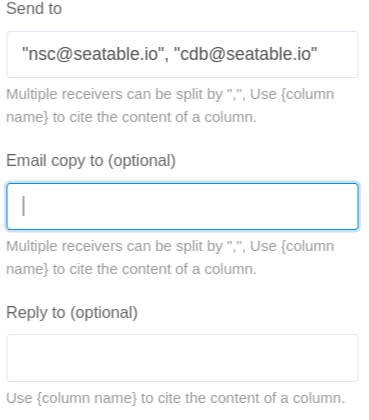

Seleccione el destinatario o destinatarios del correo electrónico. Opcionalmente, también puede seleccionar destinatarios que deban recibir una copia del correo electrónico o a los que desee responder con el mismo. Puede introducir varios destinatarios separados por comas. Utilice el nombre de una columna entre llaves para citar el contenido de la columna.
Especifique el destinatario o destinatarios del correo electrónico. Opcionalmente, también puede seleccionar destinatarios que deban recibir una copia del correo electrónico o a los que desee responder con el mismo.

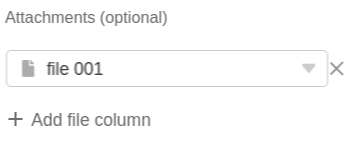

Opcionalmente, puede añadir un archivo adjunto al correo electrónico. Tenga en cuenta, sin embargo, que no puede simplemente cargar archivos, sino que primero debe guardarlos en una columna de archivos de la tabla. A continuación, en el campo Archivos adjuntos, puede seleccionar una o varias columnas de archivos desde las que desee adjuntar los archivos al correo electrónico.
Los archivos que haya añadido a una columna de archivos de su tabla pueden utilizarse como archivos adjuntos en el correo electrónico

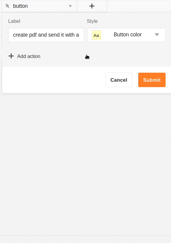

El botón es un tipo de columna especial con el que puede ejecutar varias acciones simultáneamente pulsando un botón. Puede determinar la secuencia cronológica de las acciones ejecutando condicionalmente una acción posterior. Esto permite alternar acciones una tras otra.
Por ejemplo, es posible que desee guardar un documento PDF en una columna de archivos con un solo clic y adjuntar el archivo a un correo electrónico. El problema puede surgir que el correo electrónico se envíe antes de que se haya creado el PDF para el archivo adjunto.
Para evitarlo, puede vincular la ejecución de las acciones de los botones a condiciones de filtro. En el caso de uso mencionado, por ejemplo, puede añadir como condición de filtro que el correo electrónico sólo se envíe si la columna de archivo de la misma fila no está vacía. De este modo, establece una secuencia clara: cuando se pulsa el botón, SeaTable debe crear primero un PDF porque el correo electrónico sólo puede enviarse con un archivo adjunto.
