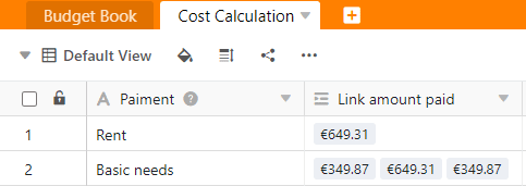

Primero necesita una columna del tipo Enlace a otras entradas . Asegúrese de que la opción Permitir enlaces a varias filas está activada, porque es la única forma de determinar relaciones entre números.

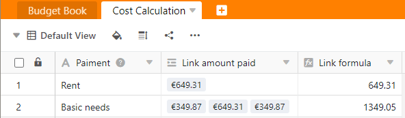

A continuación, la columna Fórmula para enlace muestra la relación seleccionada de los valores numéricos dentro de la columna de enlace utilizando la fórmula de rollup. En este ejemplo hemos elegido el método de evaluación Suma:

Lea en el artículo Cómo enlazar tablas en SeaTable cómo crear una columna del tipo Enlace a otras entradas. Este es un requisito básico para poder utilizar la fórmula rollup.
El uso de la fórmula desplegable sólo tiene sentido si activa la opción Permitir enlace a varias filas al crear una columna de enlace. Si la opción estuviera desactivada, el campo de la fórmula roll-up contendría siempre el mismo valor de la columna de enlace.

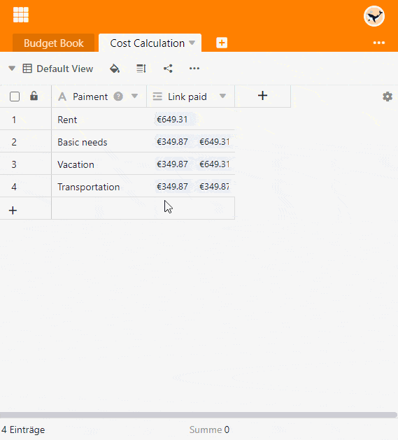

Crear una columna con la fórmula de rollup
- Cree una nueva columna del tipo Fórmula para los enlaces.
- Establezca la opción Rollup como fórmula.
- Seleccione la columna de enlace que enlaza con la tabla deseada.
- Ahora decida en el campo Seleccionar columna a fusionar de la tabla vinculada qué columna de la tabla deseada desea vincular y evaluar.
- Establezca el método de evaluación. Puede elegir entre media, mínimo, máximo, suma y concatenación.
- Haga clic en Enviar.
