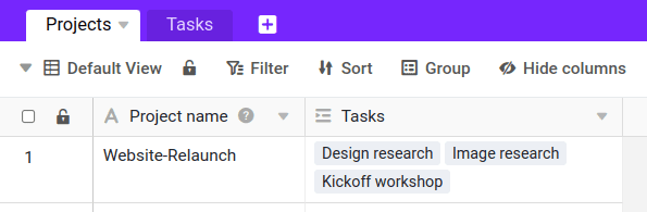

La función de búsqueda debe utilizarse siempre que se quiera cruzar información almacenada en diferentes tablas. Digamos que está utilizando SeaTable para la gestión de proyectos , donde los proyectos se almacenan en una tabla y las tareas asociadas al proyecto se almacenan en otra tabla. Cada proyecto está vinculado a un conjunto de tareas.
Vincular las tareas de un proyecto a un proyecto

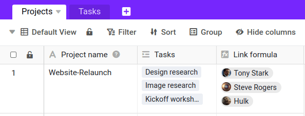

Como gestor de proyectos, es posible que desee mostrar información sobre las tareas asociadas a cada proyecto. La fórmula Lookup puede utilizarse para seleccionar una columna de la tabla vinculada y mostrar sus valores. Por ejemplo, puede mostrar automáticamente los miembros del proyecto responsables de cada tarea.
Columna de búsqueda

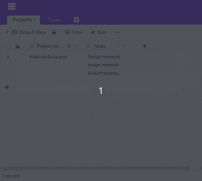

  1. Cree una nueva columna del tipo Fórmula para los enlaces.
  2. Establezca la opción Lookup como fórmula.
  3. Seleccione una columna de enlace. Este campo se rellena automáticamente si sólo tiene una columna de enlaces.
  4. Con la columna de consulta de la tabla vinculada, se determina de qué columna de la otra tabla deben tomarse los valores.
  5. Haga clic en Enviar.
