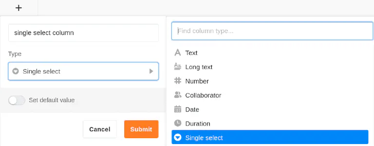

Crear una columna de selección única
  1. Haga clic en el símbolo más situado a la derecha de la última columna de una tabla.
  2. Dé un nombre a la nueva columna.
  3. Seleccione Selección única como tipo de columna.
  4. Confirme con Submitir.

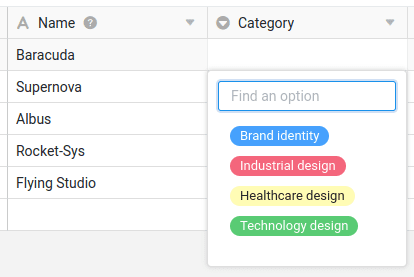

Añadir opciones a través de las filas de la columna de selección única
  1. Haga doble clic en una celda de la columna de selección única.
  2. Introduzca en el campo de búsqueda un término adecuado que desee definir como nueva opción.
  3. Haga clic en Añadir opción.
  4. El término introducido se asigna entonces a la celda seleccionada y se añade a las distintas opciones de selección de la columna.

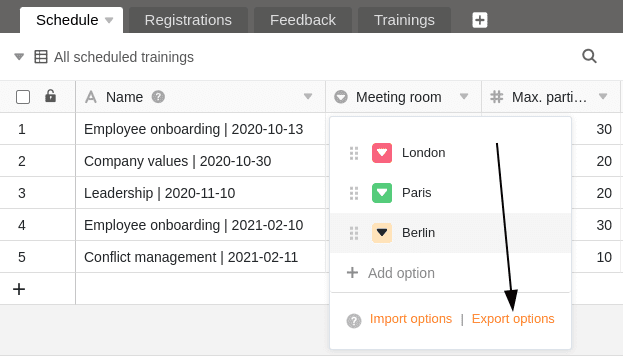

No sólo puede añadir manualmente las opciones, sino también exportarlas cómodamente desde una columna existente e importarlas a otra columna. Esto le ahorrará mucho trabajo si desea utilizar las mismas opciones –incluso en bases diferentes– para varias columnas de selección única y columnas de selección múltiple.
Exportar opciones de una columna de selección única
  1. Haga clic en la flecha desplegable situada a la derecha del nombre de una columna de selección única o múltiple.
  2. Seleccione Editar selección única o Editar selección múltiple.
  3. Haga clic en Exportar opciones.
Las opciones se exportan ahora como un archivo JSON. Dependiendo de la configuración de su navegador, la descarga se habrá guardado directamente en su dispositivo o aún deberá especificar una ubicación de almacenamiento. En el siguiente paso, puede importar las opciones a otra columna de selección única o múltiple.

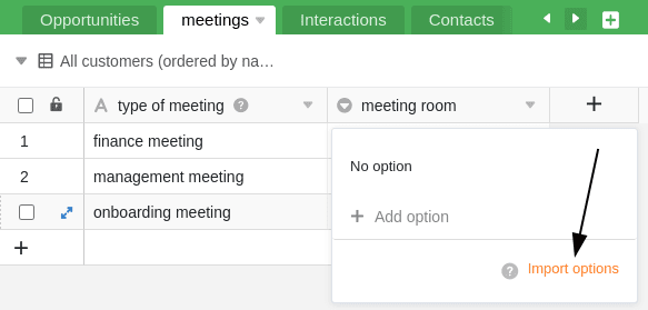

Importar opciones exportadas a una nueva columna de selección única
  3. Haga clic en Importar opciones.
  4. Seleccione el archivo JSON de su dispositivo y confirme la carga.
Las opciones se importarán a la columna seleccionada y estarán listas para ser rellenadas en las celdas correspondientes. Por supuesto, puede seguir añadiendo, eliminando y editando opciones como desee.

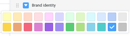

Para diseñar visualmente la vista dentro de una tabla, SeaTable asigna un color a cada opción de una columna de selección única o múltiple. Posteriormente puede ajustar este color asignado aleatoriamente mediante la ruta mencionada a las opciones.
Abrirá el selector de color haciendo clic en el símbolo de triángulo coloreado situado delante del nombre de la opción.
Colores de la columna de selección única
Actualmente hay 24 colores disponibles para resaltar visualmente las opciones respectivas. Con una suscripción Enterprise también tiene la opción de crear colores personalizados para sus opciones de selección.

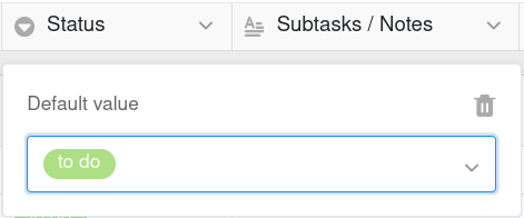

Para cada columna de selección única, tiene la opción de establecer un valor por defecto . El valor predeterminado se asigna automáticamente a cada nueva fila como opción.
  1. Haga clic en la flecha desplegable situada a la derecha del nombre de la columna de selección única.
  2. Vaya a Fijar valor por defecto.
  3. En la lista, seleccione la opción que se va a utilizar como valor por defecto.
Valor por defecto de una columna de selección única
Si desea borrar de nuevo el valor por defecto, haga clic en el icono de la papelera .

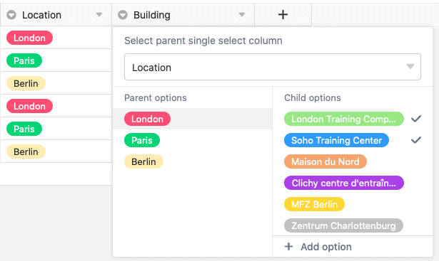

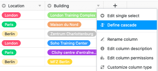

Definición de cascada
  1. Haga clic en la flecha desplegable de una columna de selección única.
  2. Haga clic en Definir cascada.
  3. Seleccione una columna de selección única que vaya a actuar como columna padre.
  4. Asigne cualquier número de opciones subordinadas de la columna actual a las opciones padre de esta columna.
Asignar las opciones de la columna de selección única padre

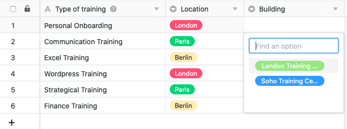

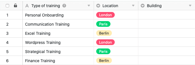

En este ejemplo, la tabla contiene datos sobre diversas unidades de educación/formación continua para los empleados. Además de la primera columna, que registra diversas formaciones, ya existe una columna de selección única que especifica la localización respectiva de la formación. En este ejemplo se define una cascada para otra columna de selección única, que registra el edificio exacto.
Asignación de las opciones de la columna seleccionada a las opciones de la columna de selección única supraordenada

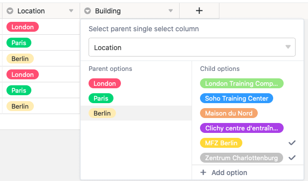

En este ejemplo, la columna “Location”, que especifica la ciudad en la que tiene lugar el entrenamiento correspondiente, sirve como columna de selección única superior. El siguiente paso consiste en asignar opciones subordinadas de la recién creada columna de selección única “Building” a las tres ciudades de esta columna. En concreto, a las tres opciones Londres, París y Berlín se les asignan los edificios que se encuentran en la ciudad respectiva.
Opciones disponibles en la columna de selección única tras definir una cascada
Las opciones o edificios que pueden seleccionarse en una celda de la columna subordinada “Building” dependen ahora de la ciudad seleccionada en la misma fila de la columna de selección única “Location”. Esto le permite seleccionar sólo los edificios que se encuentran realmente en la ciudad correspondiente.
