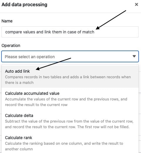

  3. Asigne un nombre a la operación y seleccione Comparar y vincular.
Denominación de la acción de tratamiento de datos y selección del tipo de operación

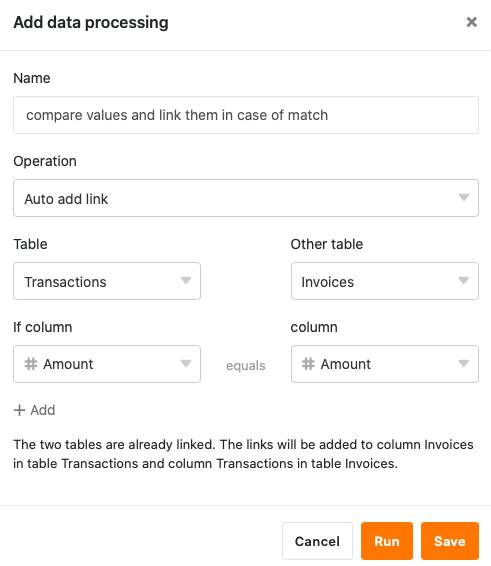

  1. Defina dos tablas que desee comparar y vincular, y en qué columnas deben coincidir los valores para que SeaTable vincule los registros.
Definición de la acción de tratamiento de datos
  1. Haga clic en Guardar para guardar la acción y ejecutarla más tarde, o en Ejecutar para ejecutar la acción directamente.

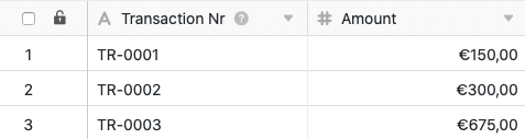

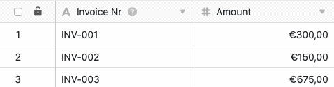

Para la implementación, primero necesita dos tablas: una tabla en la que se registren los números de factura (Invoice**Nr) y los importes, y una tabla con los números de transacción(Transaction Nr**) y los importes**(Amount**).
Ejemplo de facturas de mesa
Ejemplo de transacciones de tablas
Para crear la operación de tratamiento de datos, siga los pasos descritos anteriormente. Para el caso de uso específico, seleccione las tablas Transacciones y Facturas y las columnasImporte con los importes respectivos que deben coincidir para que los registros se vinculen.

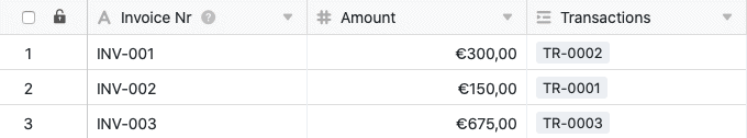

Si se ejecuta correctamente, se comprueba si las tablas Transacciones y Facturas coinciden en las columnas de importe definidas. Si los importes de estas columnas coinciden, se crea un enlace entre las dos tablas.
En este caso, se añade un enlace a la transacción correspondiente de la tabla Transacciones a un lado de la factura correspondiente en la tabla Facturas.
Añadido enlace en la tabla Facturas

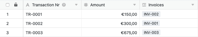

Por otra parte, se añade al mismo tiempo un enlace a la factura correspondiente de la tabla Facturas a la transacción correspondiente de la tabla Transacciones.
Añadido enlace en la tabla de Transacciones
