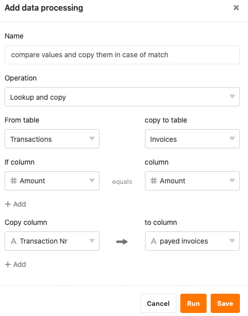

Crear una acción de tratamiento de datos

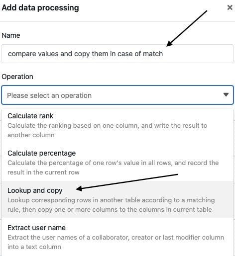

  1. Abra cualquier tabla y haga clic en los tres puntos de las opciones de vista.
  2. Haga clic en Proceso de datos y luego en Añadir operación de proceso de datos.
  3. Asigne un nombre a la operación y seleccione Comparar y copiar.
Denominación de la acción de tratamiento de datos y selección del tipo de operación

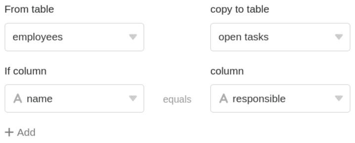

  1. Defina de qué tabla proceden los datos y en qué tabla desea copiarlos.
  2. Establezca una o varias condiciones en las que dos columnas de las tablas comparadas deben tener un valor idéntico para que se realice la operación.

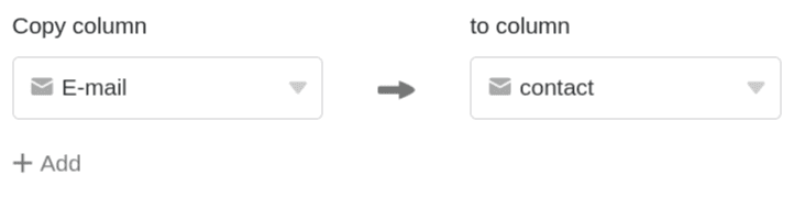

  3. Seleccione una o varias columnas de origen desde las que se copiarán valores en columnas de resultado que también deben definirse, siempre que se cumplan las condiciones de coincidencia establecidas.
Definición de la acción de tratamiento de datos
  1. Haga clic en Guardar para guardar la acción y ejecutarla más tarde, o en Ejecutar para ejecutar la acción directamente.
La primera vez que se ejecuta con éxito, un pequeño garrapata verde.
Si la acción de tratamiento de datos se ejecuta correctamente por primera vez, aparece una marca verde

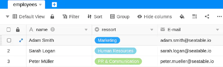

Para realizar esta operación de tratamiento de datos, se necesitan dos tablas en la misma base. En la primera tabla se actualizan los datos del personal, que incluyen, entre otras cosas, las direcciones de correo electrónico del personal.
Ejemplo de tabla para el mantenimiento de los datos personales de los empleados

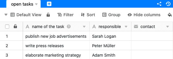

En la segunda tabla se introducen las tareas pendientes, para las que se introduce el empleado responsable correspondiente en otra columna. Además, se crea una nueva columna del tipo correo electrónico , en la que se copiarán posteriormente las direcciones de correo electrónico.
Tabla de destino que incluye la columna de resultados antes de la ejecución de la acción de tratamiento de datos
Para crear la operación de tratamiento de datos, siga los pasos descritos anteriormente. Para el caso de uso específico, seleccione como condición que el nombre de un empleado en la columna nombre de la tabla empleados debe coincidir con el nombre en la columna responsable de la tabla tareas abiertas. Este paso es esencial para que durante la operación de tratamiento de datos se copien los datos correctos de los empleados correspondientes.
Definición de la condición de coincidencia para la acción de tratamiento de datos
En el siguiente paso, puede seleccionar cualquier número de columnas de origen de la tabla de empleados, cuyo contenido se copiará en las columnas de resultado seleccionadas de la tabla de tareas abierta cuando se ejecute la operación y la condición de coincidencia recién definida sea verdadera.
Selección de las columnas de la tabla de origen cuyo contenido se copia en la tabla de destino si se cumple la condición de coincidencia.

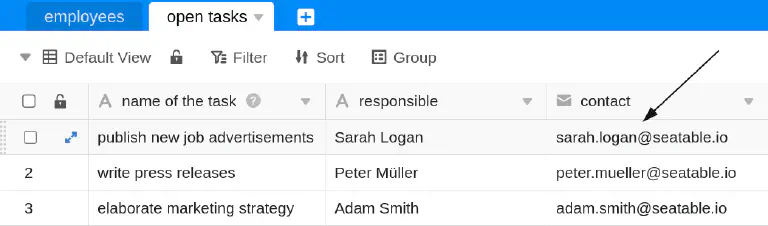

Si la operación se ejecuta correctamente, se comprueba si las tablas empleados y tareas abiertas coinciden en las columnas definidas nombre y responsable. Si los nombres de las columnas de ambas tablas coinciden, la dirección de correo electrónico del empleado correspondiente se copia automáticamente de la columna definida correo electrónico a la columna resultante contacto.
Contenido copiado en la tabla de destino tras activarse la acción de tratamiento de datos.
