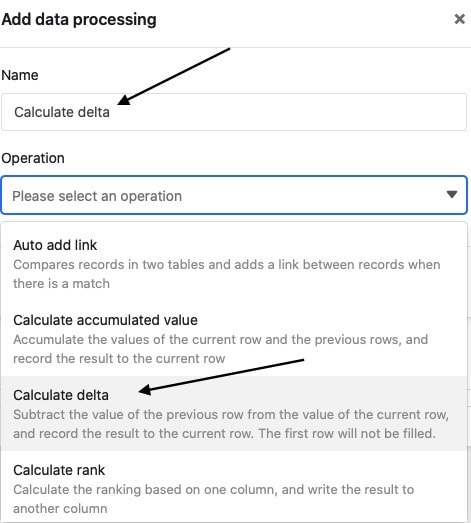

Crear una acción de tratamiento de datos
  1. Abra cualquier tabla y haga clic en los tres puntos de las opciones de vista.
  2. Haga clic en Proceso de datos y luego en Añadir operación de proceso de datos.
  3. Asigne un nombre a la operación y seleccione Calcular cambios.
Denominación de la acción de tratamiento de datos y selección del tipo de operación

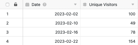

Para la aplicación, primero se necesita una tabla en la que se recojan los distintos días en una columna de fecha y los números de acceso al sitio web en una columna de número .
Tabla de ejemplo para el caso de uso Calcular cambios

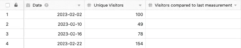

A continuación, añada una segunda columna de números a la tabla, en la que se calculará la variación de los números de acceso diarios una vez realizada la operación de tratamiento de datos. La nueva columna Visitantes inicialmente vacía comparada con la última medición funciona como columna de resultados en la operación de tratamiento de datos, mientras que la columna Visitantes únicos representa la columna de origen.
Añadir una segunda columna numérica

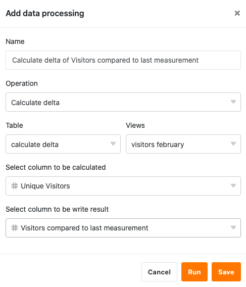

Para crear la operación de tratamiento de datos, siga los pasos descritos anteriormente. A continuación, defina la tabla y la vista actualmente abiertas. Seleccione también la columna Visitantes únicos como columna de origen y la columna Visitantes comparados con la última medición como columna de resultado.
Definición de la acción de tratamiento de datos

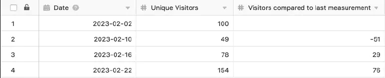

Cada vez que se ejecuta la operación de tratamiento de datos, los valores calculados se escriben en la columna de resultados. Puede volver a ejecutar una operación guardada en cualquier momento a través de la ventana de tratamiento de datos. Los valores existentes en la columna de resultados se sobrescriben si es necesario.
