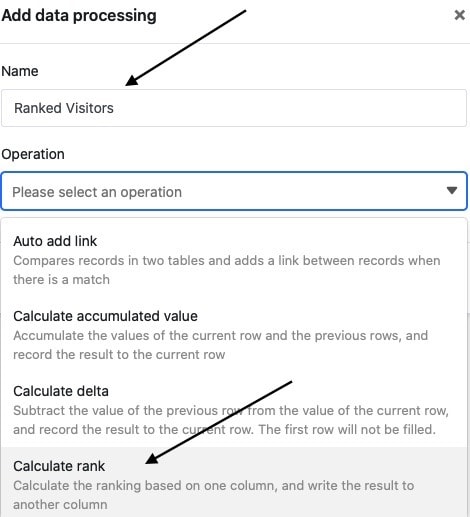

  1. Abra cualquier tabla y haga clic en los tres puntos de las opciones de vista.
  2. Haga clic en Proceso de datos y luego en Añadir operación de proceso de datos.
  3. Asigne un nombre a la operación y seleccione Calcular clasificación.
 Denominación de la acción de tratamiento de datos y selección del tipo de operación

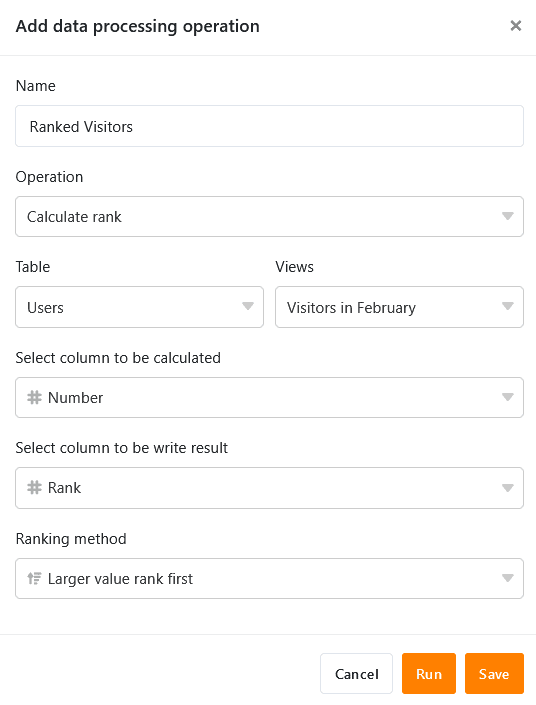

  1. Defina la tabla, la vista, la columna de origen y la columna de resultado. También puede seleccionar el orden en que deben listarse los valores. Especifique si debe listarse primero el valor más grande o el más pequeño.
Definición de la acción de tratamiento de datos Calcular la lista de clasificación
  1. Haga clic en Guardar para guardar la acción y ejecutarla más tarde, o en Ejecutar para ejecutar la acción directamente.

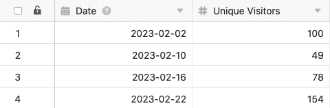

Para la aplicación, primero se necesita una tabla en la que se recojan los distintos días en una columna de fecha y los números de acceso al sitio web en una columna de número .
Tabla de ejemplo para el caso de uso Calcular valores acumulados

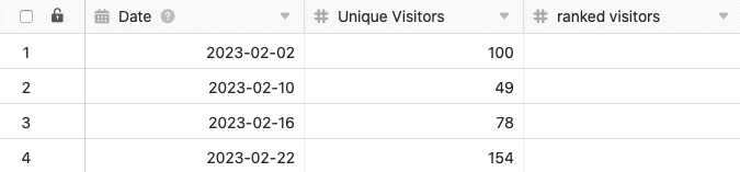

A continuación, añada una segunda columna de números a la tabla, en la que se introducirán los rangos de los distintos números de acceso diario una vez ejecutada la operación de tratamiento de datos. La nueva columna de visitantes clasificados, inicialmente vacía, funciona como columna de resultados en la operación de tratamiento de datos, mientras que la columna de visitantes únicos representa la columna de origen.
Añadir una segunda columna numérica
Para crear la operación de tratamiento de datos, siga los pasos descritos anteriormente. A continuación, defina la tabla y la vista actualmente abiertas. Seleccione también la columna de visitantes únicos como columna de origen y la columna de visitantes clasificados recién añadida como columna de resultado.
Ejemplo de tratamiento de datos Calcular la lista de clasificación

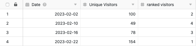

Cada vez que se ejecuta la operación de tratamiento de datos, los rangos calculados se escriben en la columna de resultados. Puede volver a ejecutar una operación guardada en cualquier momento a través de la ventana de tratamiento de datos. Los valores existentes en la columna de resultados se sobrescriben si es necesario.
Columna de resultados tras la ejecución de la acción de tratamiento de datos
