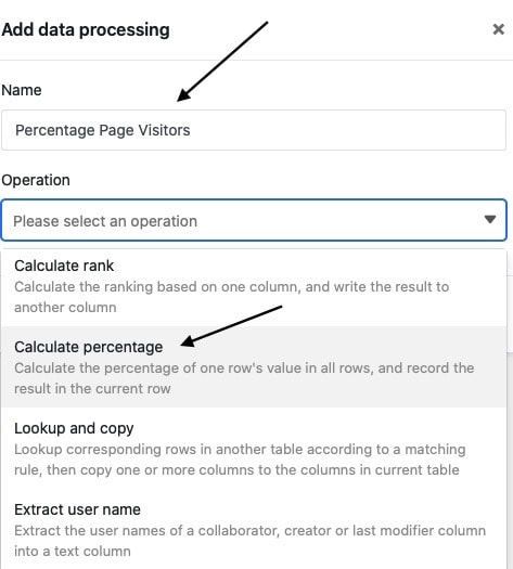

  3. Dé un nombre a la operación y seleccione Calcular porcentaje.
Denominación de la acción de tratamiento de datos y selección del tipo de operación

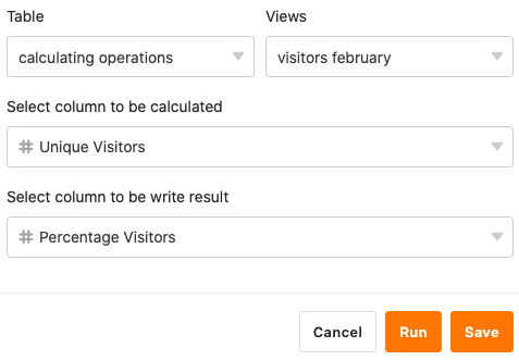

  1. Definir tabla, vista, columna origen y columna resultado.
Definición de tabla, vista, columna origen y columna resultado de la operación
  1. Haga clic en Guardar para guardar la acción y ejecutarla más tarde, o en Ejecutar para ejecutar la acción directamente.

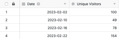

Para la aplicación, primero se necesita una tabla en la que se recojan los distintos días en una columna de fecha y los números de acceso al sitio web en una columna de número .
Ejemplo de tabla para la aplicación Calcular porcentaje

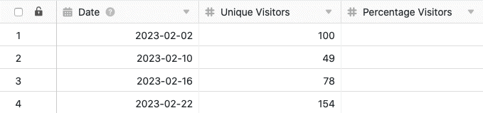

A continuación, añada una segunda columna de números a la tabla en la que se calculan los valores porcentuales una vez realizada la operación de tratamiento de datos. La nueva columna Porcentaje de visitantes, inicialmente vacía, funciona como columna de resultados en la operación de tratamiento de datos, mientras que la columna Visitantes únicos representa la columna de origen.
Añadir una segunda columna numérica

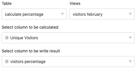

Para crear la operación de tratamiento de datos, siga los pasos descritos anteriormente. A continuación, defina la tabla y la vista actualmente abiertas. Seleccione también la columna Visitantes únicos como columna de origen y la columna Porcentaje de visitantes como columna de resultado.

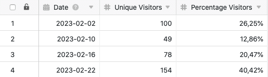

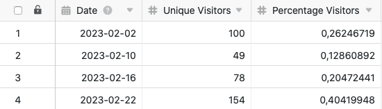

Cada vez que se ejecuta la operación de tratamiento de datos, los porcentajes calculados se escriben en la columna de resultados. Puede volver a ejecutar una operación guardada en cualquier momento a través de la ventana de tratamiento de datos. Los valores existentes en la columna de resultados se sobrescriben si es necesario.
Columna de resultados tras la ejecución de la acción de tratamiento de datos
Valores de la columna de resultados tras ajustar el formato
