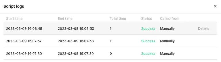

Abrir el registro de ejecución
  1. En su Base, haga clic en en la cabecera de la Base.
  2. Mueva el ratón sobre el nombre de su script.
  3. Haga clic en los tres puntos .
  4. Haga clic en Registro de scripts para abrir el registro de ejecución del script seleccionado.
Abrir el registro de ejecución de un script
Información que se encuentra en el registro de ejecución de un script
  • Hora de inicio (la hora exacta en que se inició la ejecución del script)
  • Hora de finalización (la hora exacta a la que finalizó la ejecución del script)
  • Duración total (tiempo necesario para ejecutar el script)
  • Estado (indica si el script se ha ejecutado correctamente)
  • Invoked by (indica cómo se ejecutó la secuencia de comandos: manualmente, mediante automatización o mediante un botón
Pase el ratón por encima de una ejecución de su script y haga clic en Detalles para obtener más información sobre la ejecución de su script.
