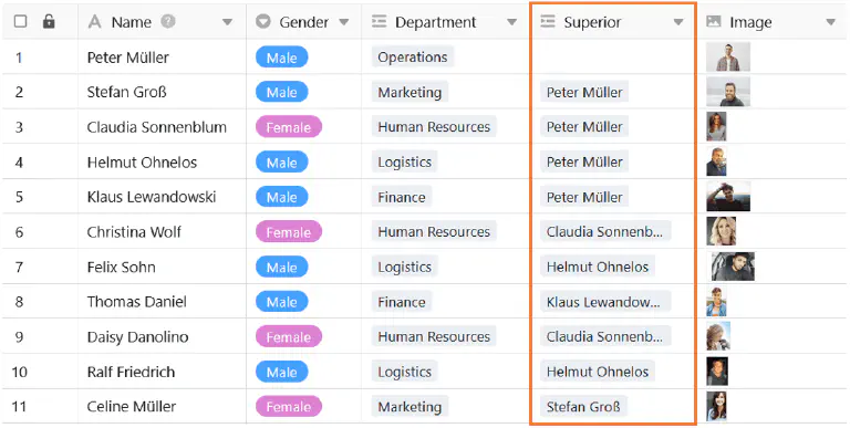

Para definir qué registros de datos dependen unos de otros, necesita un enlace que haga referencia a una misma tabla . La entrada que vincule en esta columna a otra fila de la misma tabla se mostrará como registro de datos superior.
Columna de enlace para un organigrama

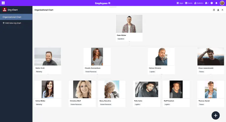

En el ejemplo de aplicación con los puestos en una empresa, se vincularía por tanto el respectivo responsable del empleado en la columna de vinculación. El resultado son los niveles del organigrama: Los jefes de departamento estarían en el segundo nivel y el director general en el superior.
Si desea ilustrar los registros de datos del organigrama con imágenes, también necesitará una columna de imágenes en la tabla, donde podrá cargar fotos y gráficos.

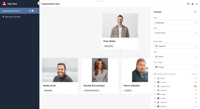

Puede definir lo siguiente para el organigrama a través de los ajustes, a los que puede acceder haciendo clic en el símbolo de la rueda dentada:
  • Tabla: Seleccione la tabla a partir de la cual SeaTable debe generar el organigrama.
  • Vista: seleccione la vista con los registros de datos que se mostrarán en el organigrama.
  • Relación: Seleccione la columna de relación en la que se basa la jerarquía.
  • Título: Seleccione una columna cuyos valores deban mostrarse como título.
  • Imagen de portada: seleccione una columna de imágenes para ilustrar los registros de datos.
  • Otras columnas: Seleccione columnas adicionales cuyos valores deban mostrarse.
Configuración del organigrama
