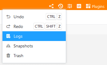

Para abrir el registro de una base

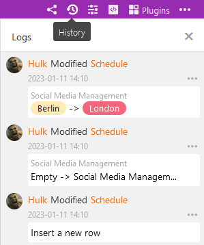

Puedes abrir los registros del mismo modo que la papelera de reciclaje, haciendo clic en el icono de versiones de la esquina superior derecha.
En el panel que se abre, encontrará los cambios más recientes que se han realizado en la base por orden anticronológico. Cada entrada del registro contiene la siguiente información:
- Nombre del editor
- Naturaleza del cambio
- Cuadro correspondiente
- Fecha del cambio
- Descripción del cambio
