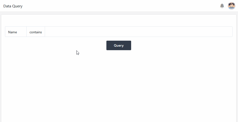

Con este tipo de página, que funciona de forma similar a la aplicación de consulta de datos , puede buscar en sus registros de datos valores específicos en determinados campos. Este tipo de página es especialmente útil para registros de datos extensos, como catálogos de productos o bibliotecas. Un caso de uso específico podría ser, por ejemplo, la consulta de un directorio de empleados.

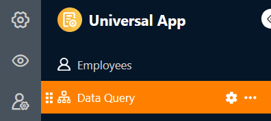

Páginas de consulta en aplicaciones universales
Cambiar la configuración de la página de consulta
En la configuración de la página, defina primero la tabla en la que se va a buscar.

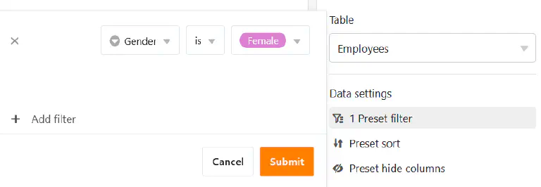

A continuación, puede definir filtros preestablecidos, clasificar y ocultar columnas para limitar y organizar los datos que se muestran a los usuarios. Para filtrar u ordenar, haga clic en Añadir filtro o Añadir ordenación, seleccione la columna y la condición deseadas y confirme con Enviar.
Añadir filtro en páginas de consulta en Universal Apps

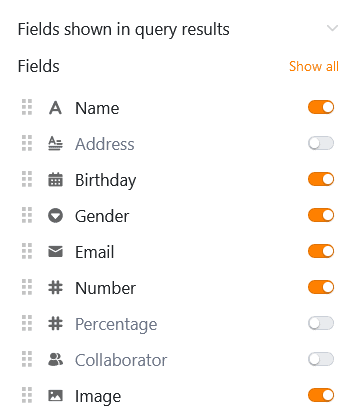

Los usuarios pueden ver toda la información de los registros de datos aplicables en los resultados de la consulta si usted no los restringe. Por lo tanto, decida qué datos deben ser visibles y muestre u oculte las columnas correspondientes utilizando los controles deslizantes.
Ocultar columnas en páginas de consulta en Universal Apps

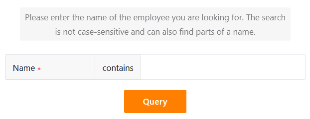

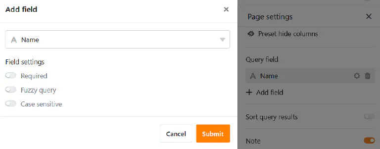

Los campos de consulta tienen una importancia fundamental en este tipo de páginas. Los usuarios pueden utilizarlos para buscar valores específicos en las columnas de la tabla seleccionada y encontrar así registros de datos. Haga clic en Añadir campo en la configuración de la página para definir un campo de consulta.
Añadir campos a las páginas de consulta
A continuación, puede seleccionar la columna deseada y establecer si el campo de consulta debe ser obligatorio, si es posible realizar una búsqueda difusa y si se tienen en cuenta las mayúsculas y minúsculas al realizar las entradas.
Puede añadir una nota introductoria a su página de consulta, que puede contener explicaciones sobre cómo rellenar los campos de consulta, por ejemplo. Para ello, basta con activar el control deslizante en la configuración de la página y escribir la nota en el cuadro de texto que aparece.

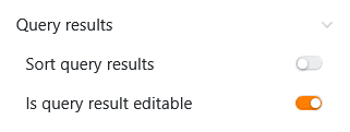

Para poder utilizar esta función, debe activar el control deslizante en la configuración de la página en ¿Es editable el resultado de la consulta?
Hacer editable el resultado de la consulta
A continuación, todos los usuarios con acceso a la página de consulta pueden editar los registros de datos buscados.
Editar los resultados de la consulta en las páginas de consulta de la aplicación

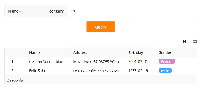

  • Realizar una consulta de datos con éxito.
  • Desplace el ratón hasta la numeración de líneas de la lista de aciertos y haga clic en el símbolo de la doble flecha situado delante del registro de datos que desea editar.
  • Realice los cambios deseados en los detalles de la fila abierta.
  • Haga clic en el símbolo x para cerrar la ventana y guardar los cambios.

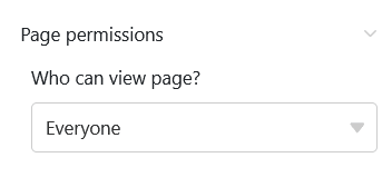

En la parte inferior de la configuración de la página, puede restringir quién puede ver la página de consulta.
Autorización para páginas individuales de la aplicación universal
Esta es la única autorización de página que puede seleccionar aquí. No puede añadir o eliminar filas en la tabla a través de páginas de consulta.
