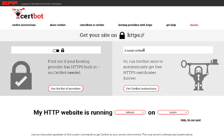

Если вы относитесь к большинству и хотите управлять своим сертификатом HTTPS с помощью Let’s Encrypt, просто следуйте инструкциям на сайте Certbot Фонда электронных рубежей .
В случае с nginx на Ubuntu 20.04 для запроса и включения SSL-сертификата Let’s Encrypt необходимо выполнить всего четыре команды:
sudo snap install core; sudo snap refresh core sudo snap install --classic certbot sudo ln -s /snap/bin/certbot /usr/bin/certbot sudo certbot --nginx
После вызова последней команды вызывается интерактивное меню Certbot. Следуйте инструкциям и принимайте необходимые решения. Если требования Let’s Encrypt удовлетворяются, сертификат запрашивается и интегрируется. При следующем вызове URL-адреса SeaTable соединение устанавливается через порт 443 и HTTPS.
