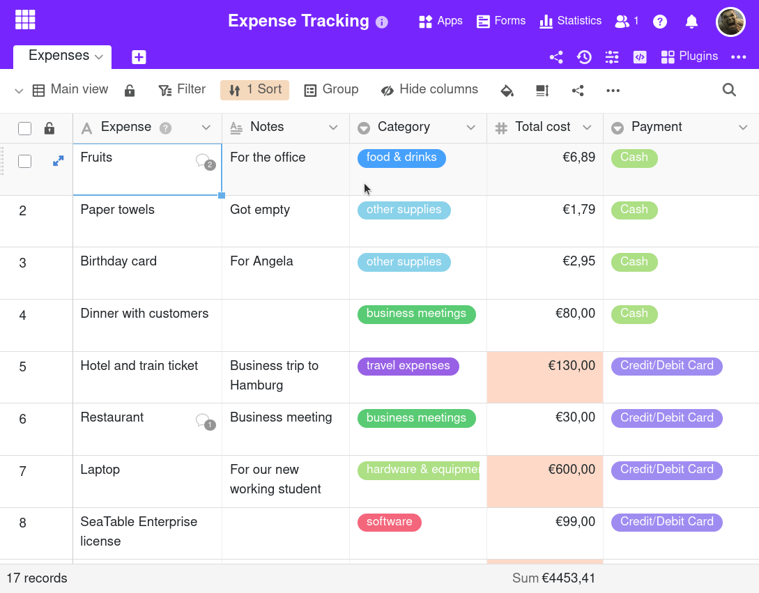

Если Вы работаете в таблице вместе с другими пользователями, Вы можете вести отдельное обсуждение в каждой отдельной строке. Строки, в которых ведется обсуждение, отмечены значком пузырька в первой колонке.

В первом столбце таблицы для прокомментированных строк отображается значок пузырька с цифрой, указывающей на количество комментариев за последние 180 дней. Щелкните по значку, чтобы открыть колонку комментариев с историей чата.
