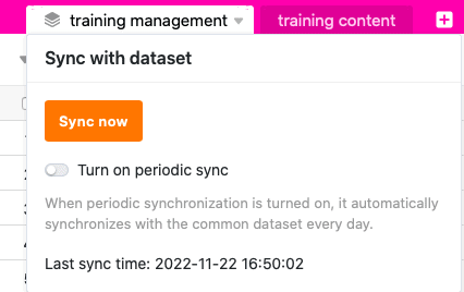

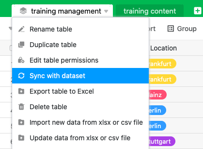

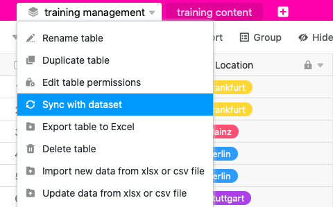

  1. Klicken Sie auf das Dreieck-Symbol rechts neben dem Namen einer Tabelle, die mit einem gemeinsamen Datensatz erstellt wurde.
  2. Klicken Sie auf Mit Datensatz synchronisieren.
  3. Klicken Sie auf Jetzt synchronisieren.
Manuelle Synchronisation eines gemeinsamen Datensatzes
Bei einer erfolgreichen Synchronisation erscheint folgende Meldung:

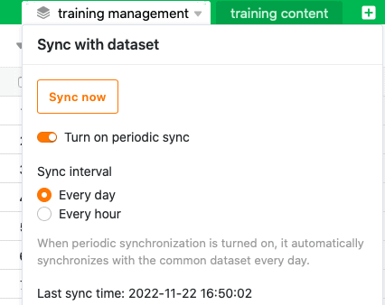

  3. Klicken Sie auf den Schalter Automatische Synchronisation aktivieren.
  4. Wählen Sie aus, ob die automatische Synchronisation täglich oder stündlich durchgeführt werden soll.
Periodische Synchronisation eines gemeinsamen Datensatzes
  • Die automatische periodische Synchronisation wird aktuell nur vollzogen, wenn am ursprünglichen gemeinsamen Datensatz Änderungen vorgenommen wurden.
  • Die stündliche Synchronisation eines gemeinsamen Datensatzes steht aktuell ausschließlich Nutzern mit einem Enterprise-Abo zur Verfügung.

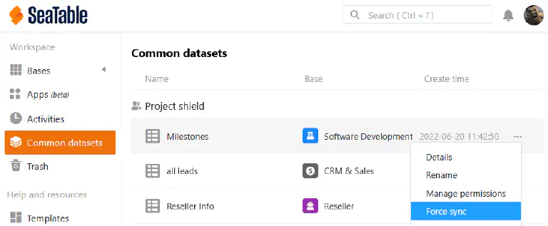

Force sync of common dataset
  1. Wechseln Sie von der Startseite in den Bereich Gemeinsame Datensätze.
  2. Fahren Sie mit der Maus über den gemeinsamen Datensatz, den Sie synchronisieren möchten, und klicken Sie ganz rechts auf die drei Punkte.
  3. Klicken Sie auf Sync erzwingen.

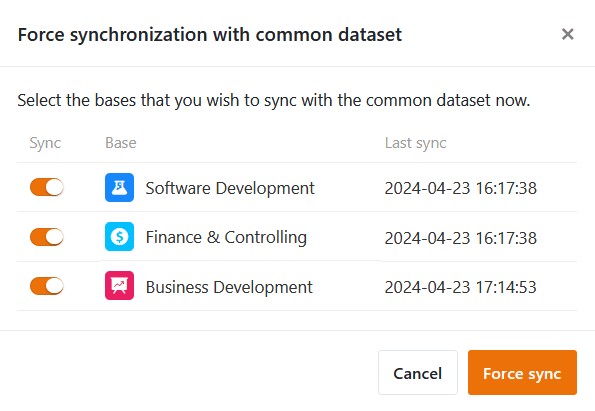

Choose bases for sync with common dataset
  1. Wählen Sie die Bases aus, die Sie mit dem gemeinsamen Datensatz synchronisieren wollen.
  2. Bestätigen Sie mit Sync erzwingen.
Mit dieser Funktion können Sie sicherstellen, dass die anderen Nutzer in ihren Bases den aktuellen Stand des gemeinsamen Datensatzes verwenden. Ansonsten müssen Sie darauf vertrauen, dass die Benutzer die automatische Synchronisation aktiviert haben oder die Synchronisation regelmäßig selbst durchführen.
