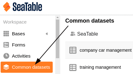

Una vez que haya creado un registro de datos compartidos, podrá realizar diversas operaciones para gestionar su registro de datos. Puede acceder a la vista general de sus registros de datos compartidos a través de la página de inicio.
  1. Abra la página de inicio de SeaTable.
Gestión de un conjunto de datos compartidos
  1. Haga clic en Registro de datos compartidos. Ahora se encuentra en la vista general de todos los registros de datos compartidos.
  2. Sitúe el ratón sobre un registro de datos compartidos y haga clic en los tres puntos del extremo derecho.
  3. Seleccione la opción deseada en el siguiente menú.

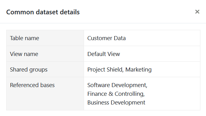

Si en su equipo se utilizan mucho los conjuntos de datos compartidos, puede ser fácil perder la cuenta. ¿A qué grupos se destina un registro de datos compartidos y en qué bases está integrado? Puede consultar esta información en Detalles.
Detalles de un conjunto de datos común
Detalles de los conjuntos de datos comunes

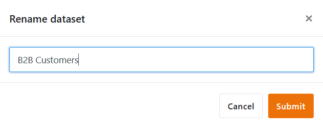

Si desea cambiar el nombre de su registro de datos compartidos, sólo tiene que hacer clic en Cambiar nombre.
Opción de cambio de nombre del conjunto de datos común
Cambiar el nombre del conjunto de datos común
Introduzca el nuevo nombre y confirme con Enviar.
