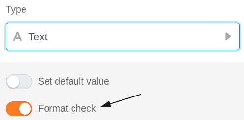

- Si desea validar las entradas de una columna de texto ya creada, haga clic primero en el símbolo del triángulo de la columna correspondiente.
- Seleccione Personalizar tipo de columna en el menú desplegable.
- Activar el control deslizante Validar entrada

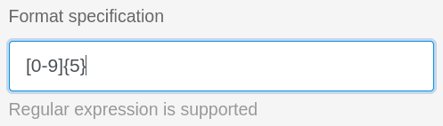

- Definir un formato de destino.

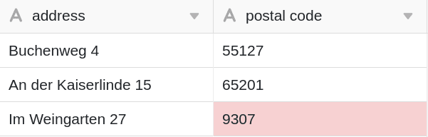

Consecuencia de la validación
Tras una validación correcta, las celdas cuyo contenido se desvía del formato objetivo se resaltan en rojo.
Expresiones regulares
SeaTable soporta expresiones regulares para validar sus entradas en columnas de texto.

| [0-9]{5} | Comprobar el formato de los códigos postales alemanes (5x un número entre 0 y 9) | ||||
