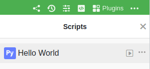

  1. En su Base, haga clic en en la cabecera de la Base.
  2. Mueva el ratón sobre el nombre de su script.
  3. Inicie el guión con el icono de reproducción .

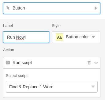

Para iniciar un script manualmente
  1. Crear una columna de tipo Button .
  2. Decide qué etiqueta y qué color debe tener el botón.
  3. Utilice la acción Ejecutar script.
  4. Seleccione su guión y guárdelo.
Ejecutar script mediante botón
A partir de ahora, cada vez que pulse el botón, se ejecutará su script. Dentro del script, puede acceder a los valores de la fila llamando a context.current_row. Por supuesto, también puede acceder a todas las demás filas a través del ID de fila o con la ayuda de un bucle.

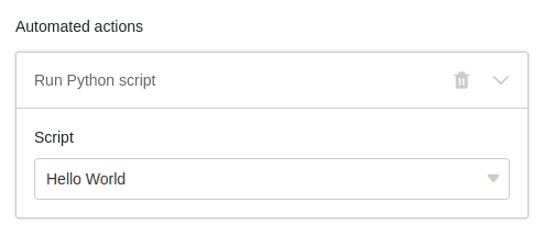

Con la ayuda de una automatización, puede ejecutar un script de Python. JavaScript no está disponible en este punto porque JavaScript se ejecuta en el navegador del usuario, que no está disponible en una automatización.
  1. En la cabecera Base, haga clic en y, a continuación, en Reglas de automatización.
  2. Haga clic en Añadir Regla y cree una nueva automatización. Puede encontrar información más detallada sobre cómo hacerlo aquí .
  3. Utilice la acción de automatización Ejecutar script Python.
  4. Seleccione su script y guarde la automatización con Enviar.
Iniciar script mediante automatización
