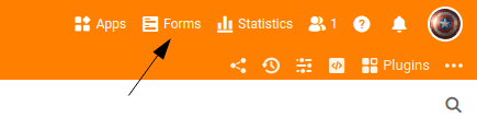

Encontrará muchas funciones adicionales en la zona de cabecera de su base. Detrás del botón Forms
SeaTable le ofrece la posibilidad de crear nuevos formularios web.

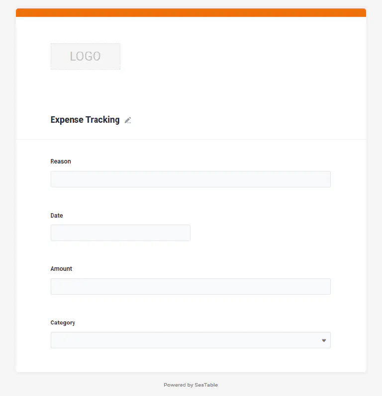

- Arrastre los cuatro campos de la tabla
Reason
,Date
,Amount
yCategory
mediante arrastrar y soltar en el formulario.

La configuración del formulario web ya está completa y podemos utilizarlo para introducir los primeros registros de datos.
