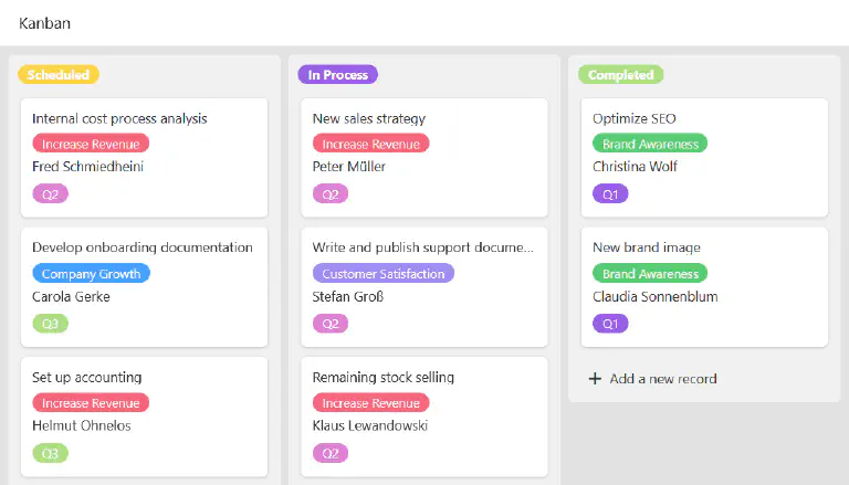

Este tipo de página funciona de forma similar al plugin Kanban y le ofrece la opción de mostrar las entradas como fichas en un tablero Kanban. Un caso de uso específico podría ser la visualización de los flujos de trabajo y el progreso de los proyectos, por ejemplo.
Páginas Kanban en aplicaciones universales

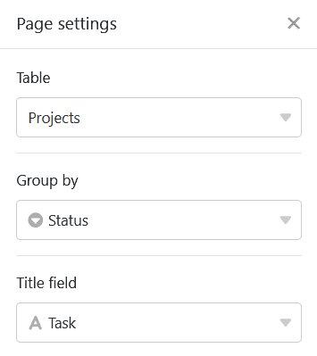

Cambiar la configuración de la página Kanban
En la configuración de la página, especifique en qué tabla se basa la tabla Kanban, por qué columna se agrupan las entradas y de qué columna proceden los títulos.
Configuración de la página Kanban en aplicaciones universales

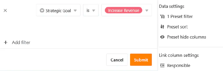

También puede definir filtros preestablecidos, clasificaciones y columnas ocultas para limitar y organizar los datos que se muestran a los usuarios. Para filtrar u ordenar, haga clic en Añadir filtro o Añadir ordenación, seleccione la columna y la condición deseadas y confirme con Enviar.
Añadir filtro en páginas kanban en Universal Apps

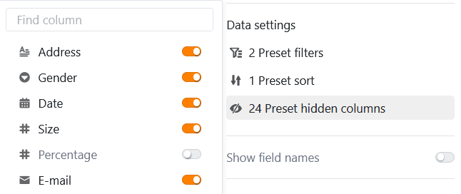

Los usuarios pueden ver más información sobre una entrada haciendo clic en una pestaña. Por lo tanto, decida qué datos deben ser visibles y muestre u oculte las columnas correspondientes utilizando los controles deslizantes.
Ocultar columnas en páginas de galerías en Universal Apps

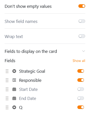

Con otros tres deslizadores puede configurar SeaTable para que no muestre filas vacías, para que muestre los nombres de las columnas en las fichas y para que ajuste el texto.
Otros ajustes de página para la página Kanban en aplicaciones universales
También puede mostrar otros datos de la tabla subyacente en las fichas: Active el número de campos que desee visualizar.

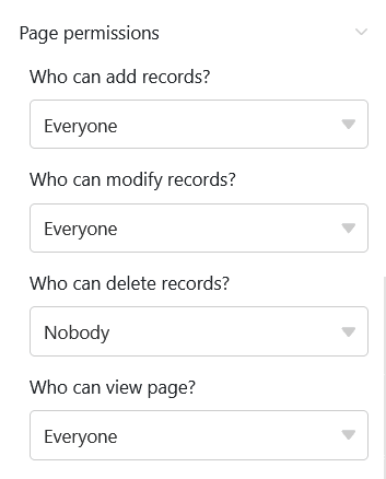

Puede definir las siguientes autorizaciones de página para las páginas Kanban:
Autorizaciones para las páginas de la galería
Decida quién está autorizado a ver, añadir, editar y eliminar la página Kanban. Gracias a las opciones de autorización diferenciadas de este tipo de página, puede establecerlo con precisión.
