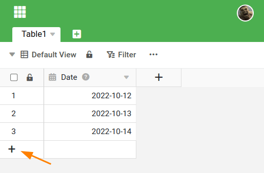

La primera opción es hacer clic en el símbolo más de la columna de numeración situada en la esquina inferior izquierda de la tabla. Esto creará una nueva fila en blanco en la parte inferior de la tabla.
Crear una nueva fila

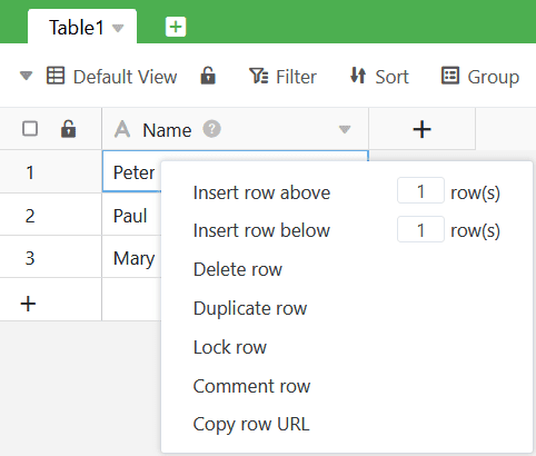

La segunda forma de insertar una nueva fila es hacer clic con el botón derecho del ratón en una fila y seleccionar Insertar fila arriba/abajo en el menú. En el pequeño campo de entrada puede determinar el número de filas que desea añadir.
Insertar líneas mediante el menú contextual

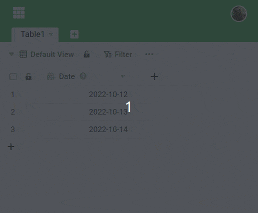

Rápidamente varias líneas nuevas también puede utilizar la combinación de teclas Turno + Entre en utilizar. Primero haga clic en Líneadebajo de la cual desea insertar nuevas líneas. A continuación, mantenga pulsada la tecla Tecla Shift y pulse la tecla Tecla Intropara añadir rápidamente líneas vacías.
Añadir una nueva línea mediante un acceso directo
