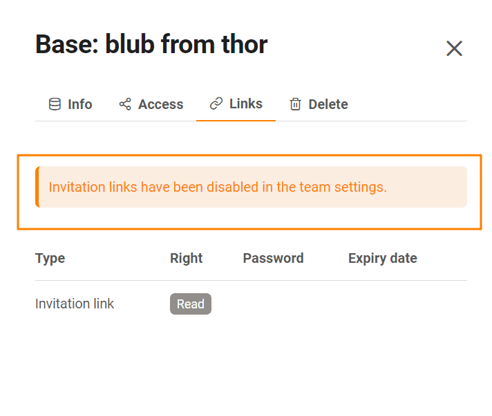

Un enlace de invitación también puede duplicarse tantas veces como se desee y da acceso al contenido de la base a todas las personas que tengan acceso al enlace. Si desea restringir esta opción de uso compartido, desactive el control deslizante Permitir compartir bases mediante enlace de invitación. Verá el siguiente mensaje para los enlaces:
Todos los enlaces de invitación creados anteriormente por el equipo dejarán de funcionar. Puedes seguir creando enlaces de invitación, pero el destinatario no tendrá acceso a la base.
