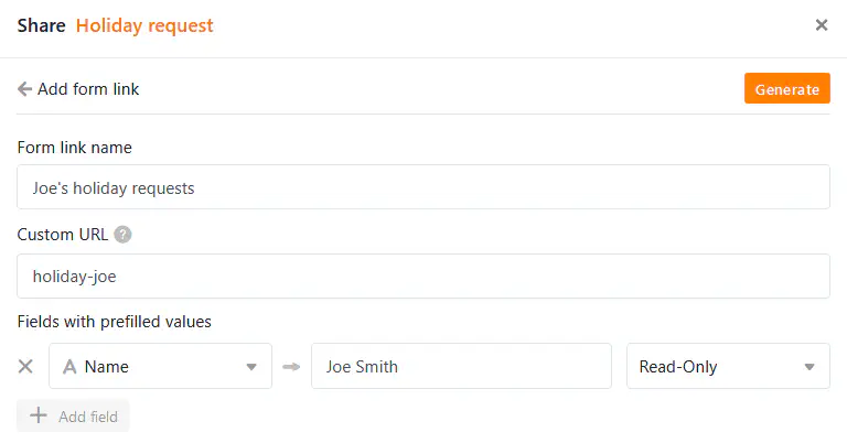

- En el editor de formularios web, haga clic en el botón Share de la esquina superior derecha.
- Ahora haga clic en el botón de enlace Añadir formulario y aparecerá la siguiente máscara de entrada:
- Dé un nombre al nuevo enlace. En URL personalizada, puede definir usted mismo parte de la URL.
- Para rellenar previamente un campo de formulario con un valor por defecto, haga clic en Añadir campo. Seleccione el campo de formulario en el menú desplegable e introduzca el valor predeterminado deseado.
- Por último, puede decidir si el valor por defecto puede modificarse al rellenar el formulario. Para ello, seleccione Lectura y Escritura. Si selecciona Sólo lectura, el valor del formulario no se modifica.
- Haga clic en Crear para generar el enlace.

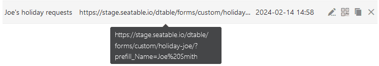

El resultado, es decir, la URL ampliada, es el mismo que con el procedimiento manual descrito a continuación.

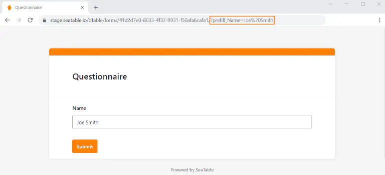

- Copia el enlace y pégalo en una nueva pestaña en la línea de búsqueda del navegador, donde podrás editarlo y probarlo.
- Para rellenar previamente un campo de formulario con un valor predeterminado, añada la cadena /?prefill_COLUMNAME=PREFILLVALUE’ al enlace del formulario.
En lugar de COLUMNNAME, ponga el nombre del campo que desea rellenar; para PREFILLVALUE, ponga el valor por defecto deseado. Los espacios deben escribirse como %20. Preste atención a las mayúsculas y minúsculas.
Ejemplo: Si desea enviar a Joe Smith un formulario web personalizado con su nombre ya rellenado, añada la cadena /?prefill_name=Joe%20Smith al enlace del formulario.
Para utilizar varios valores predeterminados, concatene las entradas de relleno con un carácter &: /?prefill_COLUMNAME=PREFILLVALUE&prefill_COLUMNAME=PREFILLVALUE
Una vez que haya terminado, puede probar el enlace pulsando la tecla Intro y abriendo el formulario web. Si todo ha funcionado, puedes ver los valores por defecto pre-rellenados en esta vista previa.
