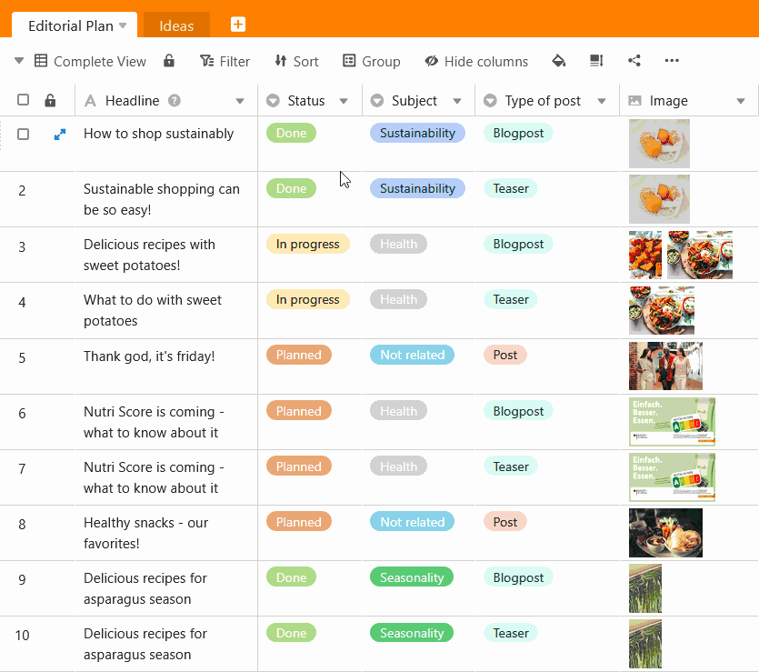

Con la función de filtrado de SeaTable, puede utilizar reglas de filtrado para filtrar las entradas deseadas de una tabla y mostrar sólo las entradas que cumplan determinados criterios. El conjunto de filtros sólo se refiere a la vista activa.
Filtrar entradas

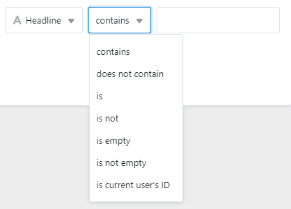

Tiene estas opciones de condición con un Columna de texto :
Columna de texto filtrado

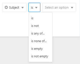

Tiene estas opciones de condición con un Columna de selección única :
Filtrar una sola columna de selección

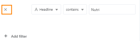

Puede restaurar los filtros que haya creado. borrarhaciendo clic en el botón x símbolo clic.
Eliminar un filtro de una vista

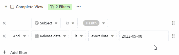

Puede crear uno o más filtros que restrinjan aún más la primera condición. Más información en el artículo Vincular reglas de filtrado con AND y OR .
Puede mover y reordenar los filtros moviendo el ratón sobre el icono Superficie de agarre, presiona y mantén, tira y suelta.
