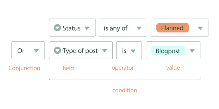

Al filtrar entradas en una vista , también puede crear múltiples reglas de filtrado para refinar las condiciones y reducir aún más las entradas aplicables. Aquí se distingue entre el enlace Y y el enlace O. También puede utilizar grupos de filtros para combinar los enlaces lógicos Y/O.
Para poder trabajar con eficacia y concentrarse en lo esencial, necesita poder filtrar de una gran cantidad de datos la información que le interesa en cada momento. Por eso SeaTable le permite optimizar el filtrado de los registros de datos enlazando varias reglas de filtrado según este esquema:
Reglas de filtrado

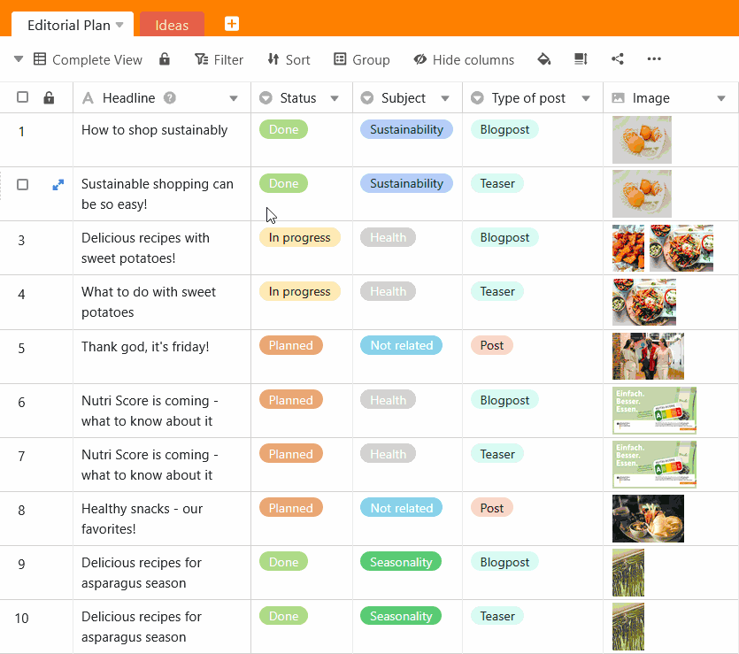

Este ejemplo se muestra en el siguiente vídeo: Estamos en la vista de un plan editorial con numerosos posts. En primer lugar, filtramos la columna de selección única “Estado” para todos los posts que no están finalizados. Hemos reducido aún más este conjunto de datos utilizando el segundo filtro para mostrar sólo las entradas del tipo “Entrada de blog”. Ahora podemos ver qué entradas de blog aún no han finalizado.

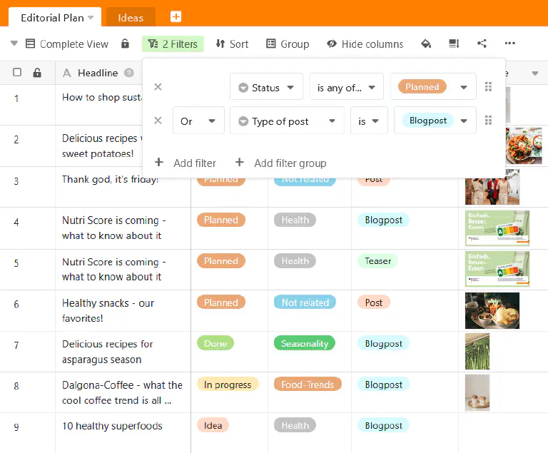

Con la vinculación OR, las condiciones son independientes entre sí. Basta con que los registros de datos visualizados cumplan una de las condiciones, pero también pueden cumplir varias o todas.
He aquí un ejemplo (véase la captura de pantalla): Aunque filtramos las entradas planificadas (“Planned”) con la primera regla de filtrado en la columna “Status”, las entradas con un estado diferente también se muestran si cumplen la segunda condición del tipo de texto como “Blog post”. Con la segunda regla de filtrado en la columna " Tipo de entrada “, también se muestran otros tipos de texto si el estado es “Planificado”. Las entradas de blog planificadas que cumplen ambas condiciones también aparecen en la vista filtrada.
Regla de filtrado con enlace OR

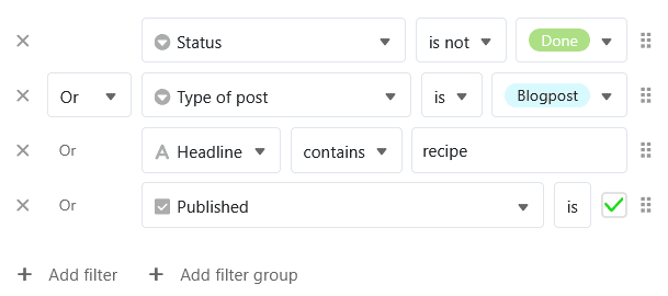

Si define varias reglas de filtrado individuales, no podrá combinar los enlaces lógicos y/o entre sí, sino que sólo podrá decidir una vez cómo deben enlazarse todas las reglas de filtrado posteriores.
Los enlaces Y-o no pueden combinarse con reglas de filtrado

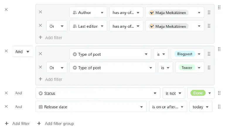

Por otra parte, con la ayuda de los grupos de filtros puede combinar enlaces y-o. Esto permite aplicar reglas de filtrado muy complejas que abren innumerables posibilidades de análisis de datos:
Reglas de filtrado complejas con grupos de filtros
En este ejemplo, la empleada Maija Meikälainen quiere filtrar todas las entradas de las que es responsable como autora o editora. Además, sólo deben mostrarse las entradas del tipo entrada de blog o teaser. Además, las entradas aún no deben estar terminadas ni publicadas.
