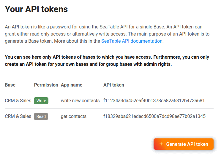

Para interactuar con una base a través de la API de SeaTable, primero debe crearse un token de API. Un token de API permite el acceso de lectura o escritura a exactamente una base.
Dado que se puede crear cualquier número de tokens de API para cada base, se recomienda crear un token distinto para cada aplicación o interfaz.

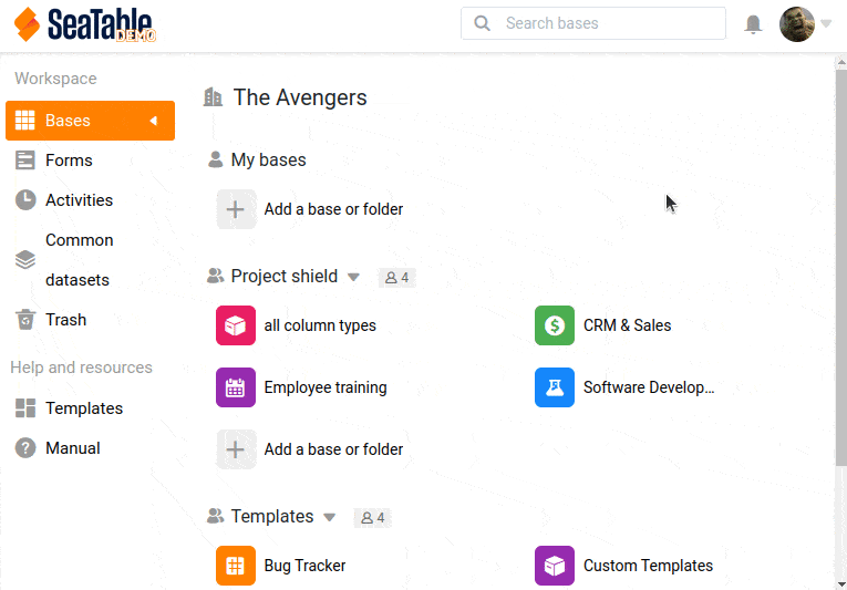

En SeaTable, puede crear sus tokens API a través de la página de inicio o como administrador de equipo a través de la gestión de equipos.
Generar un token de API a través de la página de inicio
Disponible con Miembro del equipo Administrador del equipo
Los tokens API pueden crearse cómodamente en la página de inicio de SeaTable.
- Sitúe el ratón sobre la base para la que desea crear una ficha.
- Haga clic en
- Expanda la sección Avanzado y seleccione Tokens API.
- Seleccione un nombre y establezca el permiso.
- Cree su nuevo token de API.

Validez de las fichas
Un token de API no tiene fecha de caducidad y es válido indefinidamente. Trate un token base como una contraseña.
En cambio, un token base sólo tiene una validez limitada y debe generarse una y otra vez.
