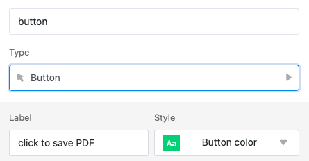

En el primer paso, nombra la columna y establece la etiqueta y el color del botón que quieres añadir a tus filas.
Nombrar la línea, etiquetar y seleccionar el color del botón

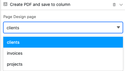

A continuación, seleccione una página del complemento de diseño de páginas para guardarla como archivo PDF. Puede elegir entre las páginas existentes o añadir primero una nueva.
Selección de la página del plug-in de diseño de página que debe guardarse como PDF en la columna.

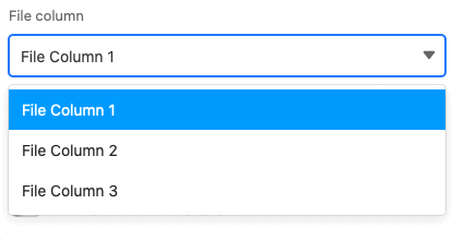

Seleccione ahora la columna de archivos en la que desea guardar la página como PDF.
Seleccione la columna de archivo en la que se guardará el archivo PDF.

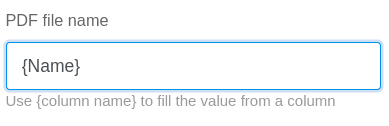

Por último, asigne un nombre a los archivos PDF que se añadirán a la tabla. Utilice {nombre de columna}, es decir, el nombre de una columna entre llaves, para dar al fichero el nombre del valor de esa columna.
Nombre de los archivos

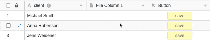

Tras pulsar el botón, el archivo PDF seleccionado se añade a la línea correspondiente.
Desencadenar la acción activando el botón

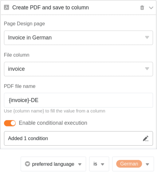

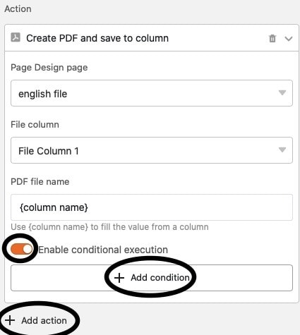

Tiene la opción de definir la acción Guardar archivo PDF en columna varias veces en un botón. Para cada acción individual, puede definir una condición específica que debe cumplirse para que se guarde un archivo PDF en la columna al hacer clic en el botón. Además, puede seleccionar una página diferente del complemento de diseño de páginas para guardarla como PDF en cada acción.
Definición de varias acciones para un botón y adición de condiciones específicas para ejecutar la acción
Con ayuda de esta función podrá, por ejemplo, guardar un documento en diferentes idiomas con un solo botón. Cree varias acciones, para cada una de las cuales seleccione una plantilla en distintos idiomas, y defina la condición de que, en función del idioma del cliente, se guarde la plantilla adecuada como PDF en la columna.
Esta sería la acción para adjuntar un documento alemán:
Definición de diferentes plantillas en diferentes idiomas para cada acción, de forma que se guarde la plantilla adecuada en la columna en función del origen del cliente y de la condición de filtro que se aplique.
Y esta la acción para adjuntar un documento en inglés:
