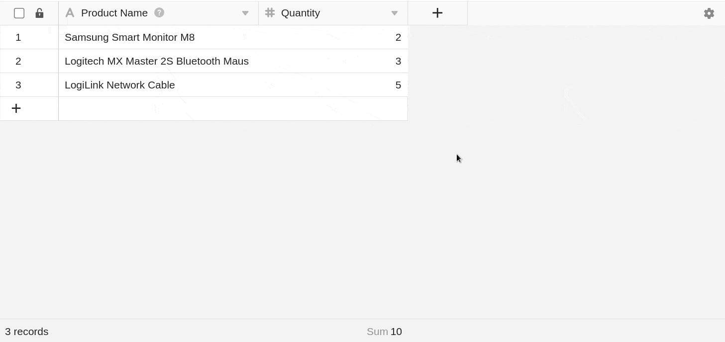

Añadir una columna numérica
- Haga clic en el signo más situado a la derecha de la última columna.
- Dale un nombre a la columna.
- Seleccione Número como tipo de columna.
- Decide un formato (por ejemplo, número, porcentaje o moneda).
- También puede configurar los detalles haciendo clic en Otros ajustes.
- Añade la columna con Enviar.

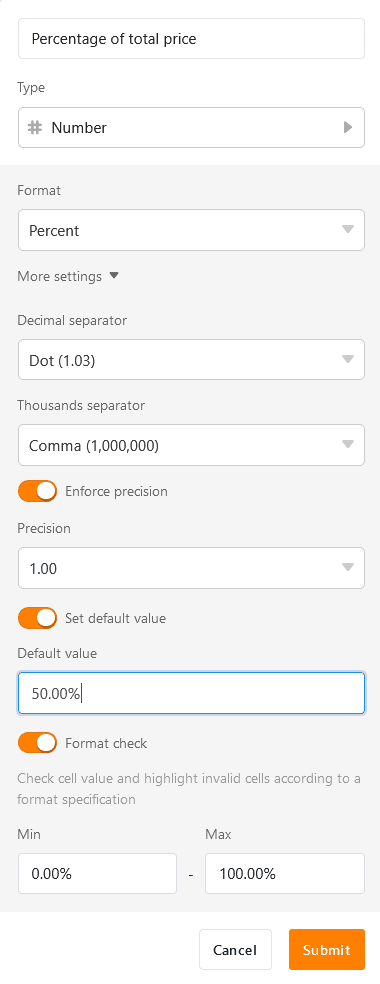

Establecer el valor por defecto y validar la entrada
Puede definir un valor por defecto para cada columna numérica, que se introducirá automáticamente en cada fila que añada a su tabla.
Para identificar directamente los errores y los valores extremos, también puede validar la entrada. Para ello, defina un intervalo numérico en el que deben situarse los valores de la columna; las celdas con un valor superior o inferior se resaltan entonces en color.
Puede realizar estos ajustes al crear la columna numérica o posteriormente:
- Abra el menú desplegable con las opciones de columna a través del triángulo en la cabecera de la columna.
- A continuación, haga clic en Personalizar tipo de columna.
- Haga clic en Más ajustes y active los controles deslizantes correspondientes en la parte inferior.
