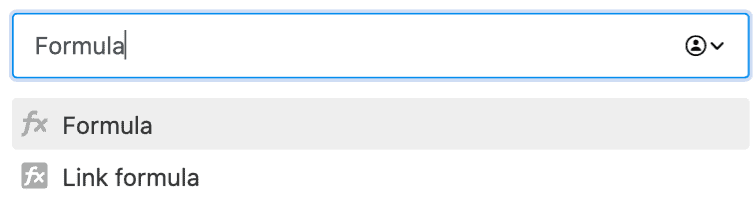

Para aplicar una fórmula, primero debe añadir una nueva columna de fórmulas a su tabla. Aquí puedes ver cómo hacerlo.
Selección de una columna de fórmulas

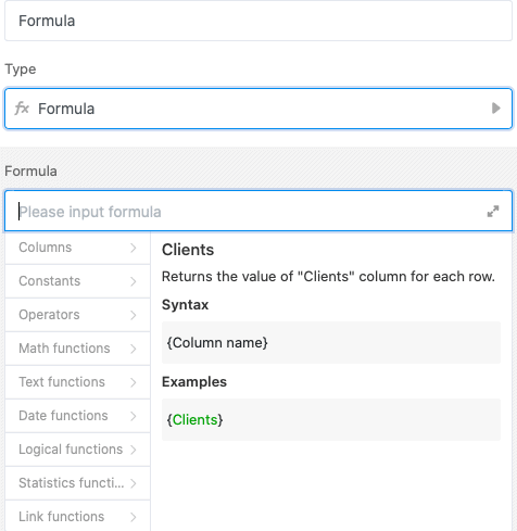

SeaTable le proporciona un editor de fórmulas para ayudarle a introducir fórmulas.
Asistente de fórmulas para simplificar la introducción de fórmulas especialmente complejas.

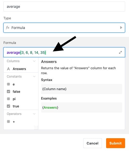

Una vez creada la columna de fórmulas, puede empezar a escribir la fórmula. La siguiente ilustración muestra una fórmula sencilla para calcular la media de cinco números.
Introducir cualquier fórmula en el campo de texto

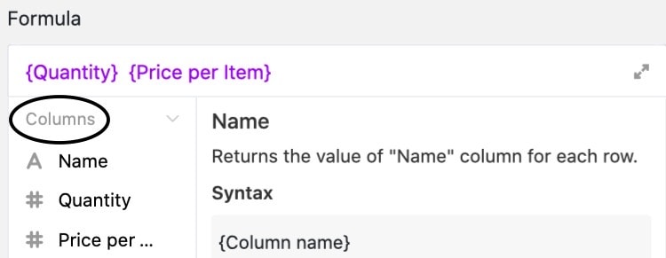

Esta fórmula siempre escribe el valor estático 13,2 en la columna de fórmulas como resultado. Sin embargo, la verdadera fuerza de la columna de fórmulas sólo se pone de manifiesto cuando se utilizan los valores de otras columnas para la fórmula. Con {nombre de columna} entre llaves puede hacer referencia a columnas existentes en su tabla.
Columnas disponibles para la selección en el editor de fórmulas

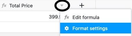

Puede dar formato a los resultados en la columna de fórmulas. Cada fórmula en SeaTable tiene como resultado un número, una fecha o un texto/cadena. En función de ello, dispondrá de diferentes opciones de formato.
Formato de los resultados de las fórmulas
