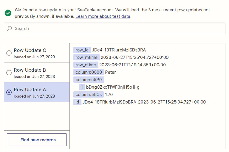

Ahora hay una característica especial: en lugar de mostrar el valor deseado (en este caso Marion) como en SeaTable, Zapier siempre proporciona el ID de fila de la entrada vinculada para una columna de enlace. Si desea acceder al valor Marion u otras columnas de la entrada vinculada como se muestra aquí, tiene que crear columnas de búsqueda a través de las cuales puede acceder a los valores deseados. En este ejemplo, tendría que crear otra columna de consulta con el nombre.

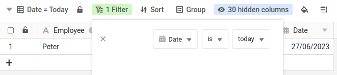

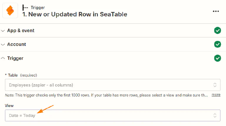

2. ejecutar el Zap cuando se alcance una fecha u hora.
Es muy fácil implementar este requisito si sabes cómo. En este punto, aprovecha que la app SeaTable en Zapier puede limitarse a una vista.
Cree una nueva vista y defina un filtro para una columna de fecha que sólo muestre las entradas en las que el valor de la columna de fecha corresponda, por ejemplo, a la fecha de hoy o a una fecha muy especial. Si define el filtro en consecuencia, podrá determinar exactamente cuándo aparece una entrada en esta vista y, por tanto, activa el toque seleccionando la fecha en la columna correspondiente.

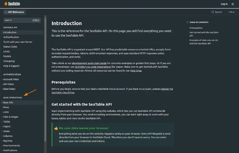

Con la aplicación Zapier de SeaTable, puede supervisar fácilmente una base en busca de entradas nuevas o modificadas, crear nuevas entradas o actualizar las existentes. Con la acción API-Request, también tiene la opción de ejecutar cualquier otra solicitud API a través de Zapier que pueda no estar prevista en el Zap. Esta acción te da la libertad necesaria para ejecutar cualquier acción desde el área de Operaciones Base .

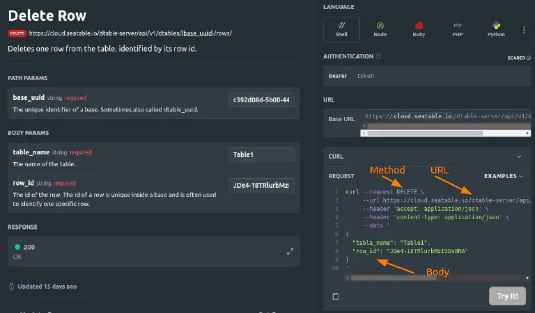

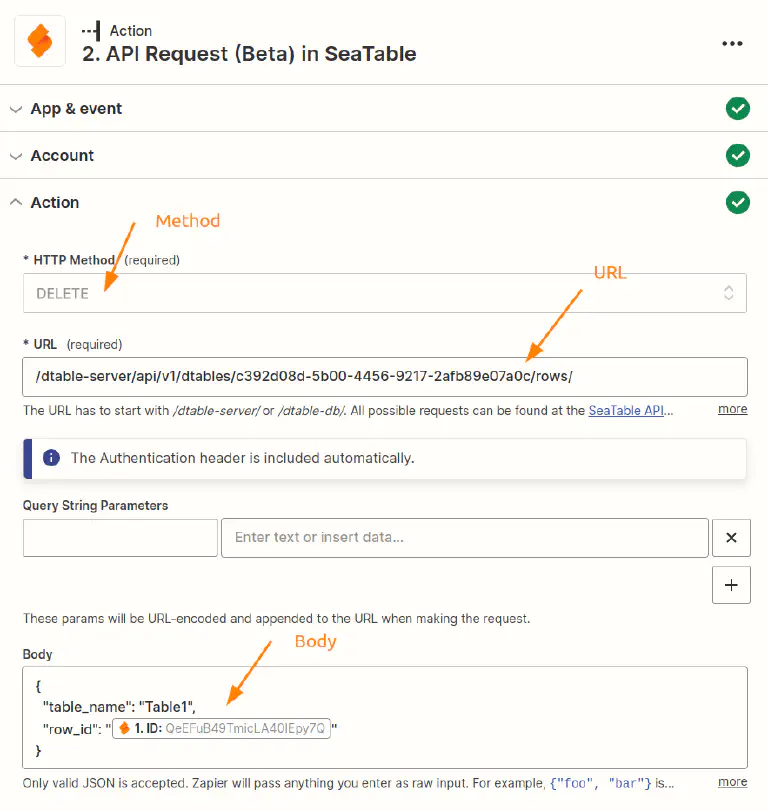

Utilice la opción de la documentación de la API de SeaTable para hacer clic junto a una solicitud de API y, a continuación, aplicar la información. El siguiente ejemplo muestra la configuración necesaria para eliminar una fila basada en su ID de fila.
Esta información le ayudará a crear la acción adecuada en Zapier:
